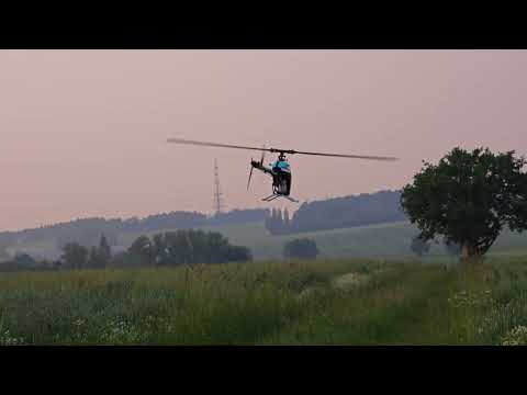

      wollte jetzt meinen Beitrag im Vstabiforum nicht hier posten, aber jetzt ist er ja hier
      Siehe Minute 1:15 vs 1:45 ist da ein massiver Unterschied bei 166hz vs. 333hz. Die 1600 rpm fliegen traaaaumhaft mit 333hz, aber nachdem ich auf 166 hz umgestellt habe, muss ich mir eine neue Definition zu "traaaaaaumhaft" überlegen, dann das ist dann traaaaaaaaaaaaaaaaauuuuuuuuuuuuummmmmmmmmhhaaaaaaf t
      Dabei ist das Einrasten bei 1600 rpm durchaus perfekt bei 333hz. Aber Fluggefühl ist eben bei dieser Drehzahl mit 166hz deutlich besser. Am Anfang flieg ich auch mit 1400 rpm und mit 166hz genial, bei 333hz ungenießbar. Lest es euch einfach in ausführlich im rc Heli Forum durch

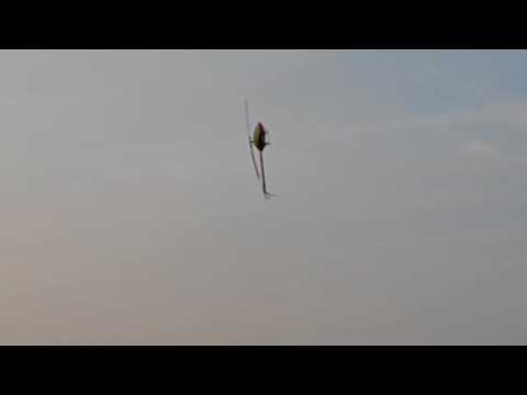

        Alles unter 1660 rpm ist bei 333hz fliegbar, aber ungenießbar, aber mein Gott fliegt der Specter göttlich mit 166hz bei 1440 und 1560 rpm. So traumhaft er aber da mit 166hz fliegt, so grauenvoll fliegen sich die 166hz dann mit 2200 rpm. Die sind da total ungenießbar. Sieht man bei dem Video dann am Ende. Auch im Video sind meine besten Piroflips meines lebens bei low rpm zu sehen
        Leider hatte ich die falsche Settings beim Video eingestellt und der Focus ist oft unscharf. Aber ihr seht, wie traumhaft die 166hz bei niedrigen Drehzahlen fliegen. Hatte noch nie ein so schönes Fluggefühl in meinem ganzen Leben und das sollten nun fast 1000 Helis schon sein, die ich in meinem Leben bisher geflogen bin.
