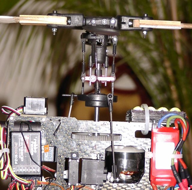

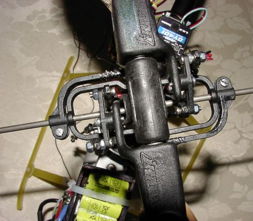

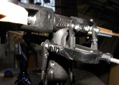

            Plastikkugeln abzwicken, loch bohren, und per Schraube Metall-Kugeln dranschrauben..
            und schon geht alles sowas von leichtgängig UND spielfrei
            nur bei (Gensmantel)-Taumelscheibe hab ich noch die Plastikkugeln drauf..

              irgendwann kommt dann noch eine Alu-Taumelscheibe, dann ist alles komplett leichtgängig..
              das schöne: sollten sich die Kugeln wirklich mal abschleifen sind sie in 5min gewechselt !
