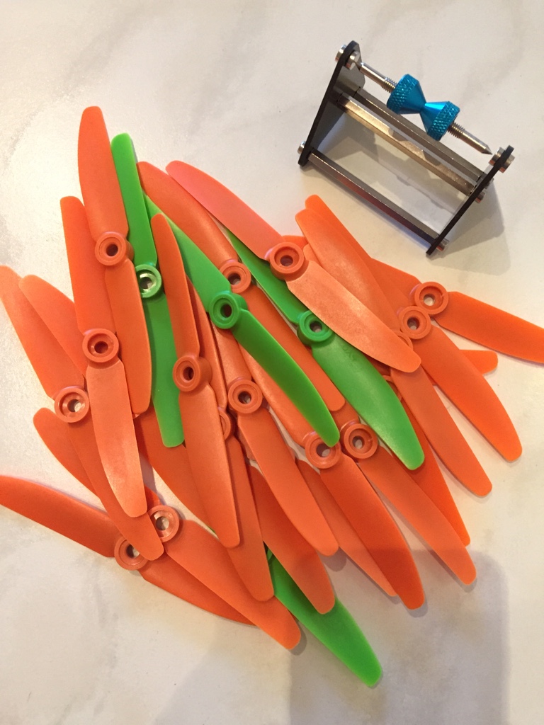

          Juhu, mein nächster Flugtag ist gesichert![emoji41]
          Und gewuchtet sind sie auch schon!
          Bin schon sehr auf die grünen 5x4 gespannt, wie die gehn!

            ...sieht gut aus
            Wie machst Du das mit´m wuchten?

              So könnte man es z.B machen.

                hmmm...naja...die Heißkleber-Methode find ich nicht gar so sexy...
                Hat wer nen Link für so ne Waage parat, die was taugt

                  Ich hab die hier
                  Propeller Balancer magnetischer Aeronaut Propellerbalancer LITE MT, 1
                  Geht ganz gut!
                  Bei den HQ Props passts eh schon recht gut, daher nehme ich bei minimaler Unwucht ein feines Schmirgelpapier für die schwere Seite her
                  Bei grösseren Unwuchten bekommt die leichtere Seite einen Hauch Klarlack ab!

                    Den hab ich auch, gerade bei den filigranen Props geht der klasse.
                      namd snake,
                      brauchst keine waage, geht auch mit nem dünnen gewindestab (sollte gerade sein) zwei muttern, einer geraden unterlage (in der waage) und zwei gläsern.
                      dann die gläser ggü. stellen, den prop in den gewindestab einspannen und auf die beiden ränder der gläser legen.
                      geht einwandfrei.

                        ...ja Peter...danke für den Tip...so kannte ich das auch
                        Aber ich bin ein Fan von gutem Werkzeug - hab mir den Aeronaut bestellt

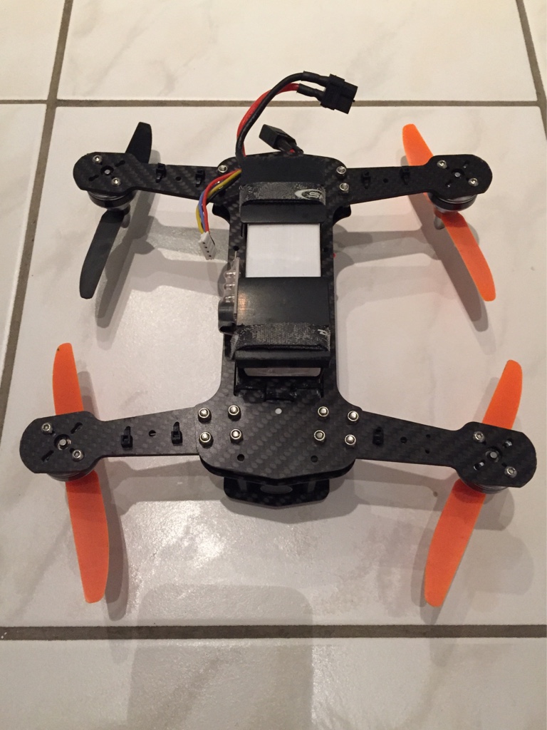

                          Eine Erfahrung möchte ich mit euch gleich teilen!
                          - Die Hammer V3 Füsse -
                          So schön wie sie auch sind, wenn der Kleine noch voller Stolz am Glastisch steht, bei mir warn sie beim zweiten Flug ab!!
                          Bei jedem Bodenstreifschuss, und die kommen so sicher wie das Amen in der Kirche, geht mindestens ein Fuß flöten!!
                          Am Anfang hab ich noch versucht sie mit Sekundenkleber zu retten, habs aber recht schnell aufgegeben!
                          Ganz ehrlich, wofür braucht man die überhaupt!?!?
                          Beim starten, nö - beim Fliegen sowieso nicht und beim landen auch nicht! Als Schutz fallen sie auch nicht besonders ins Gewicht. Wenn er einbombt, dann fliegen die noch weiter!
                          Bei mir war nur das Problem mit dem Lipo auf der Unterseite, der wahrscheinlich beim nächstbesten Streifschuss eine Brandspur wie der DeLorean aus Zurück in die Zukunft zieht!
                          Hab das Problem mit einem Stück plastik L-Schiene aus dem Baumarkt gelöst. Die gibt's für 2,80€ als Meterware, da kann ich oft über den Boden schrammen! Befestigt hab ich sie mit Doppelklebeband und Klett, wobei letzterer eigentlich nicht wirklich nötig ist, sich früher oder später aber eh verabschieden wird!

                          Die Kampfpiloten, welche ihren Lipo oben haben, brauchen sich eh keine Sorgen machen! Vielleicht eine kleine Plastikschiene, damits nicht gleich die Schrauben abschleift, aber ansonsten brauchts da nichts mehr.
                          Gruß Michi

                            Es gibt noch eine Möglichkeit
                            Ist vielleicht noch keinem aufgefallen aber das zusätzliche Loch in den Armen ist zur Befestigung von Standoffs.
                            Man besorgt sich ein paar Bolzen mit M3 Innengewinde und Schrauben und schon hat man neue Füsse.
                            Bei einigen Quads habe ich sogar mal richtig dicke Standoffs aus Alu gesehen.
                            Nur mal so ein Hinweis...............

                              Das ist natürlich auch ne Möglichkeit!
                              Bei meinen paar Flügen ist mir allerdings aufgefallen, das ein glatter Boden sehr von Vorteil ist!
                              Am liebsten würd ich meinen Lipo im Frame verstauen, aber da ist beim besten Willen kein Platz und oben drauf ..... ich kann mich damit einfach nicht anfreunden :holla:
