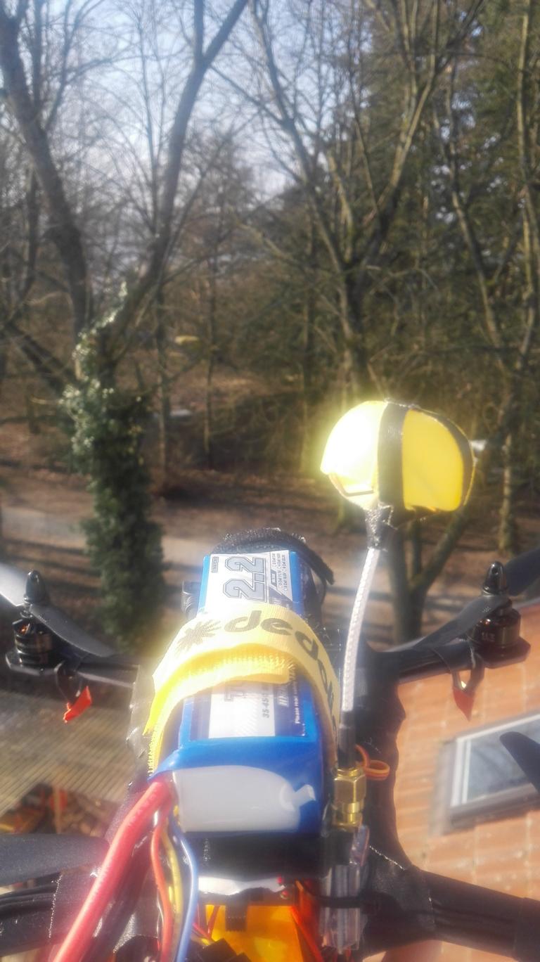

                    Ich habe den angewinkelten Cam Halter fast fertig. Doch leider ist hier gerade Internet und Telefon tot. Gruß Thorsten

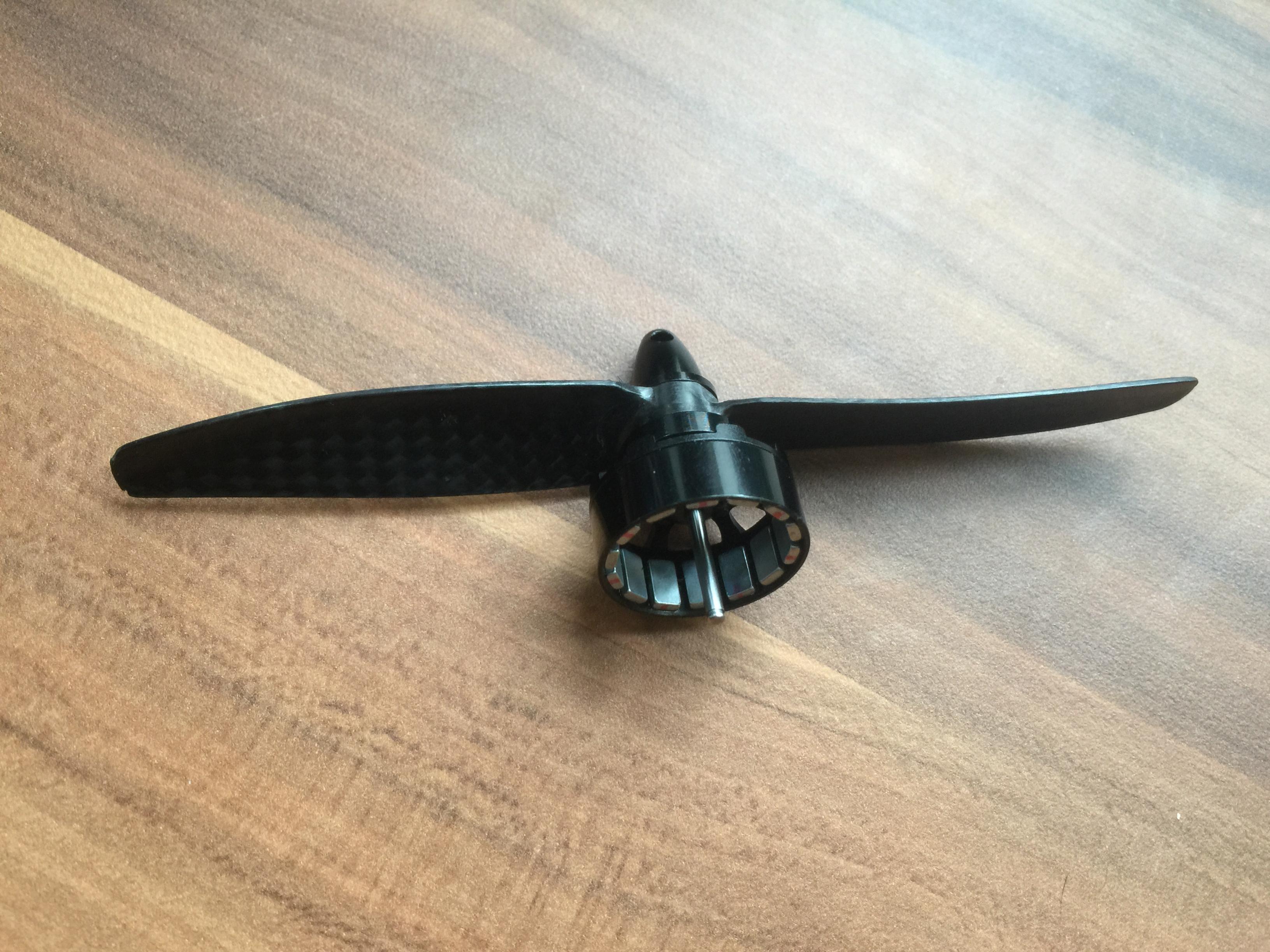

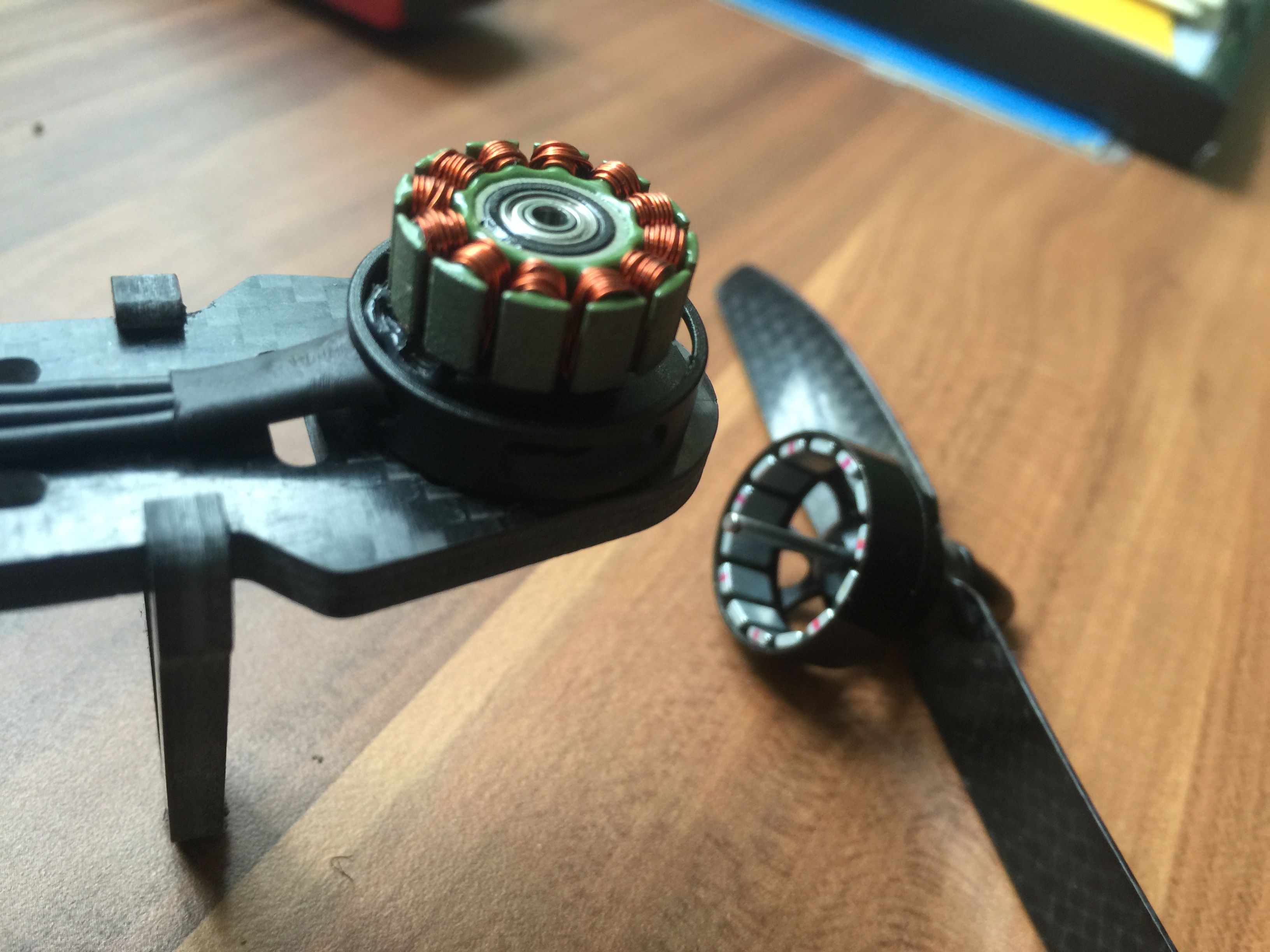

                        so nun nach dem zweiten Flug die erste Ernüchterung. Es ist leider zum Absturz gekommen, der Motor hatte sich zweigeteilt . Hat jemand Erfahrung damit und kann mir einen Tipp geben wie ich das verhindern kann.

                          Du hast deinen Sicherungssplint verloren....
                          (Schau mal bei den anderen Motoren,am Ende der Welle ist eine Kerbe,da sitzt ein Splint)
                          Hast du die Splinte beim Einbau kontrolliert?

                            ja das war alles ok, aber gibt es eine Möglichkeit den nochmal zu sichern?

                              Na klar,wenn die Nut in der Welle noch okay ist....
                              Musst nur schauen welchen Splint du benötigst,ich schätze mal einen 3mm Splint

                                Neuen Sicherungsring draufmachen!
