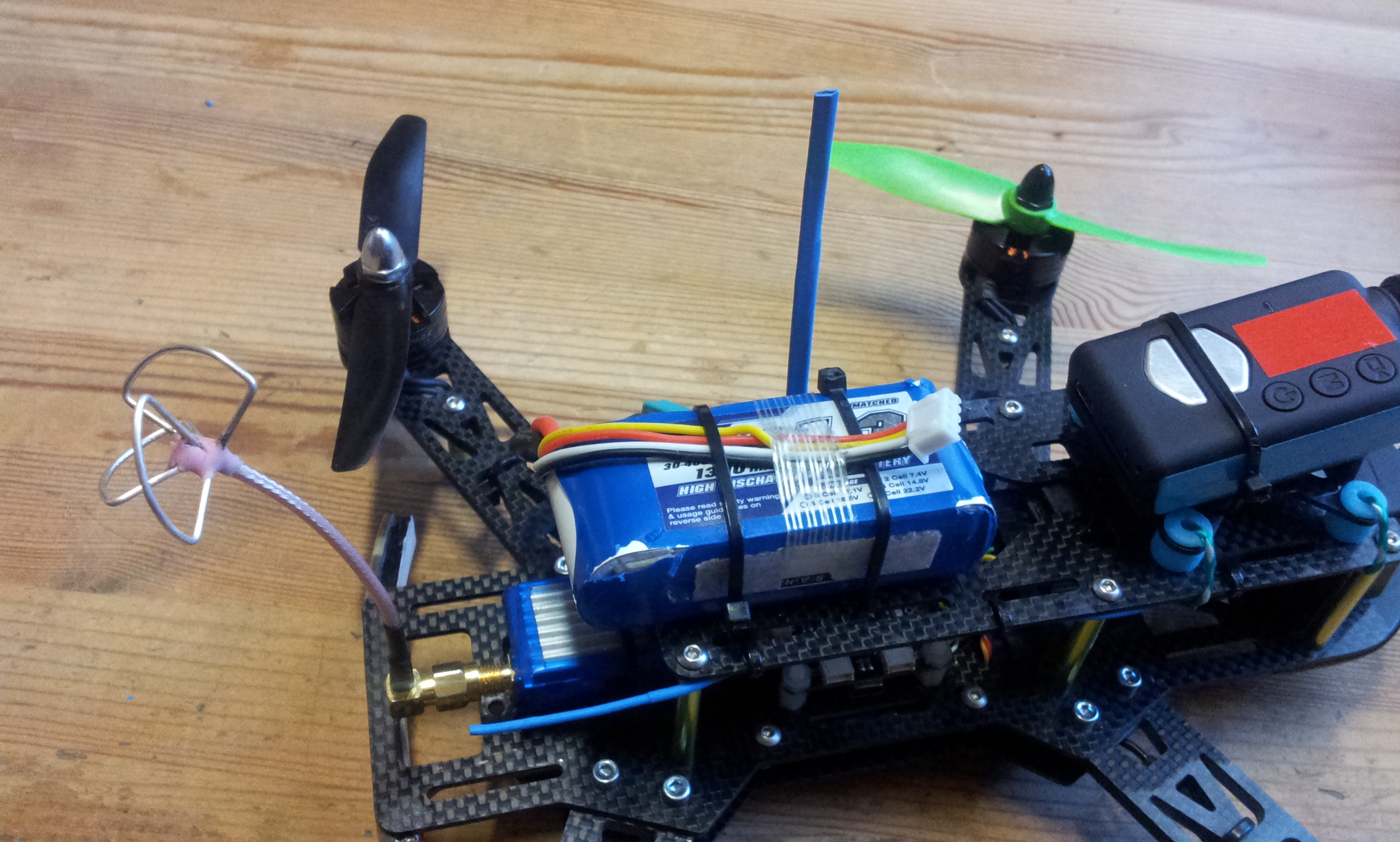

    Witzigerweise hatte ich bis jetzt noch keine Empfanger-Probleme, obwohl ich einen billigen Orange DSMx Empfänger verwende, der anscheinend nicht mal full range und diversity ist und die Antennen, da sie sehr kurz sind total schlecht verlegt sind.
    Allerdings bin ich bis jetzt eh nicht weiter geflogen als 120m, da ich immer noch Probleme mit dem Videobild habe, trotz 250mW (ich fliege im Ausland) und neuen Antennen. Bei mir ist so bei ca. 120 m Sichtlinie (ich miss es morgen mal genau nach) Schluss bzw nach 10m mit 5 Bäumen dazwischen sehr grenzwertig.
    Das ganze ist so wenn ich auf einem kleinen Erdhügel Sitze der dort auf dem Flugfeld ist (ca. 2m hoch). Wenn ich auf dem Boden im Schneidersitz Sitze, ist nach ca. 100m Schluss.
    Ein LC-Filter verhindert ja nur Störungen, oder verändert sich auch da was an der Reichweite? Weil zur Zeit ist keiner drin.
    Da ich den copter grad nicht hier habe, erkläre ich mal:
    Der Sender ist mit einem 20cm Antennenkabel mit der Sendeantenne verbunden, welche wiederum hinten im Loch auf dem Hammer Frame sitzt.
    Als Empfänger hab ich aktuell den Standarte Fatshark Empfänger im Predator V2. Gefunkt wird auf Kanal 1.
    Meint Ihr es bringt was den Kanal zu wechseln? Könnte es sein, dass es an den Antennen liegt? (aus China, für 10€)
    Fliege auch mit billig DSMX Empfängern (lemonrx). Auch keine Probleme. Habe derzeit aber Empfänger + Satellit drinnen was im kleinen quad wahrscheinlich nichts bringt. Wie hast du die Antennen verlegt? Bei mir schaut ein Stummel links und der andere rechts raus Satellit direkt hinter der Kamera und Empfänger ganz hinten.

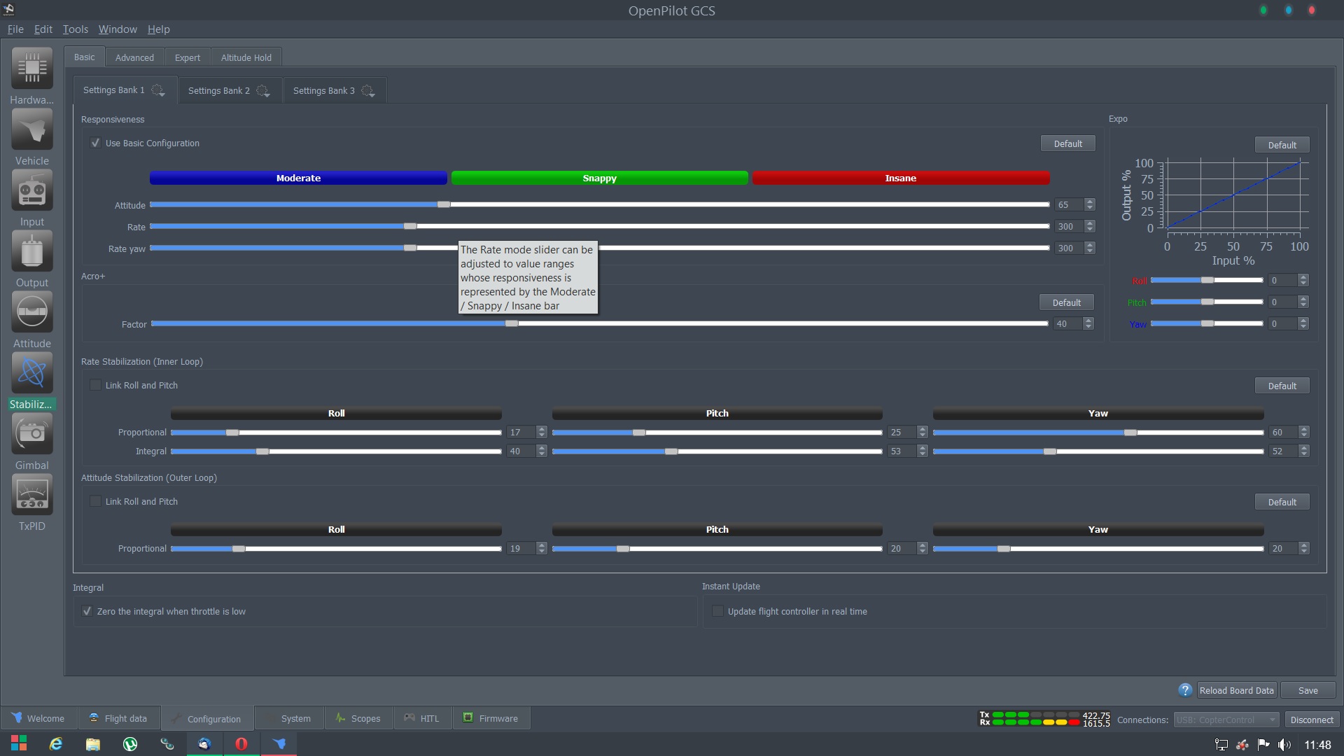

      Kann mir einer verraten wo ich beim CC3D die Drehrate erhöen kann?
      mit Open Pilot
      • corradoman
        #4398
        mit Open Pilot
        Auf der Seite die man aufn Foto sieht ganz oben Resposiveness. Attitude ist im Stabilisierten Modus die Drehrate und Rate im Manuellen Mode und YAW das Heck quasi.

            Danke für die Tips wegen der Reichweite. Ich werde das bei Gelegenheit mal alles ausprobieren.
            Allerdings ist es egal welchen Kanal ich am Empfänger einstelle, das "Gegriesel" ist so ziemlich gleich überall.
            Ich hab das Gehäuse weggemacht und den Empfänger quer hinter das CC3D geklebt. Ein Antennenstummel guckt somit nach links aus dem Frame (unterm linken hinteren Propeller) und ein Stummel geht durch ein Loch in der Platte senkrecht nach unten durch den Zwischenboden und schaut dann noch so 5mm unten raus.
            Allerdings gefällt mir die Antennenverlegung so nicht, da wenn der Quad eine Rechtskurve fliegt und dabei mit der rechten Seite zu mir zeigt, beide Antennen durch das Carbon voll abgeschirmt sind.
            Aber jetzt repariere ich erstmal meinen Videolink, weil wenn ich nach 10m nix mehr sehe bringt ein Empfänger mit 5km Reichweite auch nix...

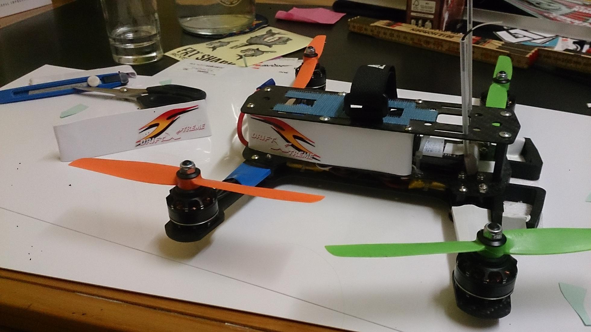

                            DANKE Snake, Binolein und allen anderen, die hier mitwirken! Hatte am WE nen Wahnsinns-Spass, das Teil nur mal auf Sicht durch die Luft zu prügeln... so sehr, dass ich wohl früher oder später noch einen 250er-3D werde bauen wollen müssen

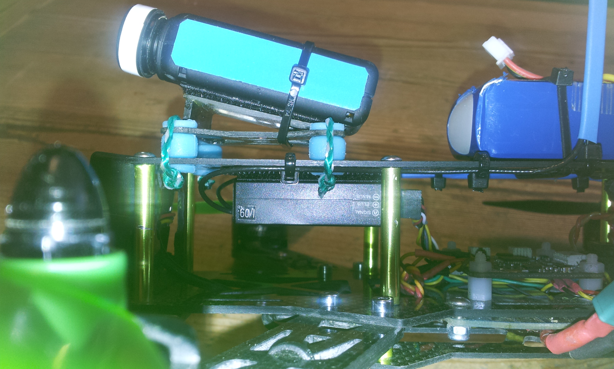

                            Abends noch so angefiebert, musst ich noch Seitenverschalungen basteln (0.5mm ABS + Heissluft) ... mit Prototyp zufrieden, werde aber noch andere Varianten ausprobieren.
                            Bild 3, die Füsse haben sich bisher bewährt - einfach mit Heissleim auf eine Arm-Mutter geklebt. Die Gummis sind Massenwahre, braucht man, um Elektrokabel durch Verschalungen zu führen.
