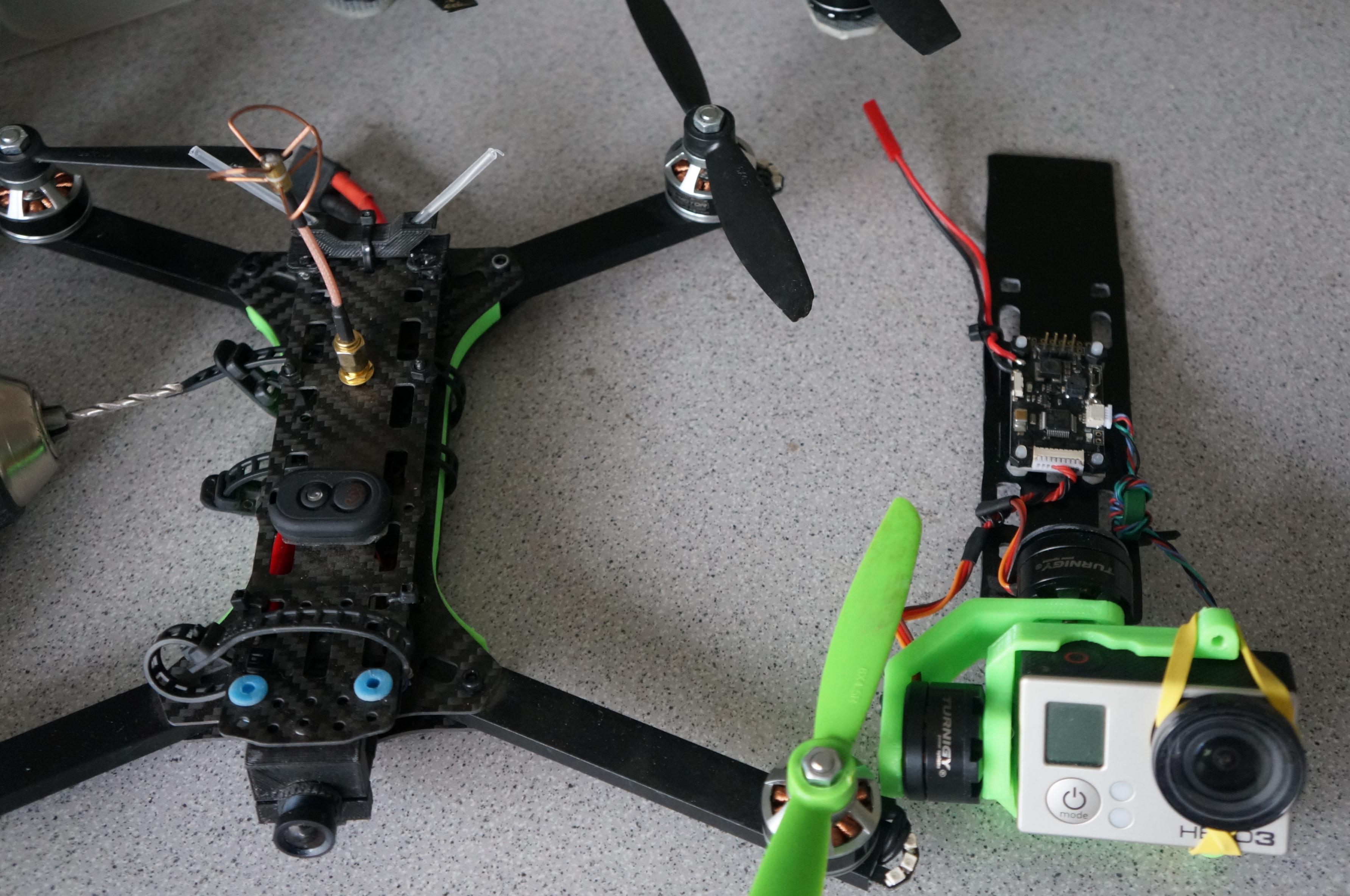

                    Leute...hat eigentlich jemand von Euch den QR270 von Flyduino?
                    Der sieht ja auch sehr interessant aus...ich brauch ein neues Projekt...
                    Gibt´s da Erfahrungen?
                      #5500
                      wenn ich mich richtig erinnere: el-dentiste
                        #5501
                        hi
                        ja den hab ich
                        Bin grad was am planen in richtung BLG damit. hab mir aus gfk ein oberdeck geschnitzt und ne Roll halterung angeharzt. fehlt ur noch die fpv cam und dann kann getestet werden. das neue oberdeck kann mit däpfgummis an der qr270
                        befestigt werden . die auschnitte hat der frame schon. da der Lipo mit auf der platte liegt erhoffe ich mir so eine recht gute dämpfung. das Mini AlexMOs board ist das hier ind 32bit BaseCam SimpleBGC 32-bit Tiny AlexMos Board
                        ja ich weiss Chrisby zu schwer aber ich bastelö doch auch gerne und probiere was aus.
                        wenns nich klappt dann kommt das gimbal an nen leichtbau 8zoll AQ Kopter. davon hab ich schon zwei für freunde gebaut. 900gr abfluggewicht incl BL und Gopr und fpv system. fliegt damit geschmeidige 11min . mal gucken auf was für ne zeit die QR270kommt.
