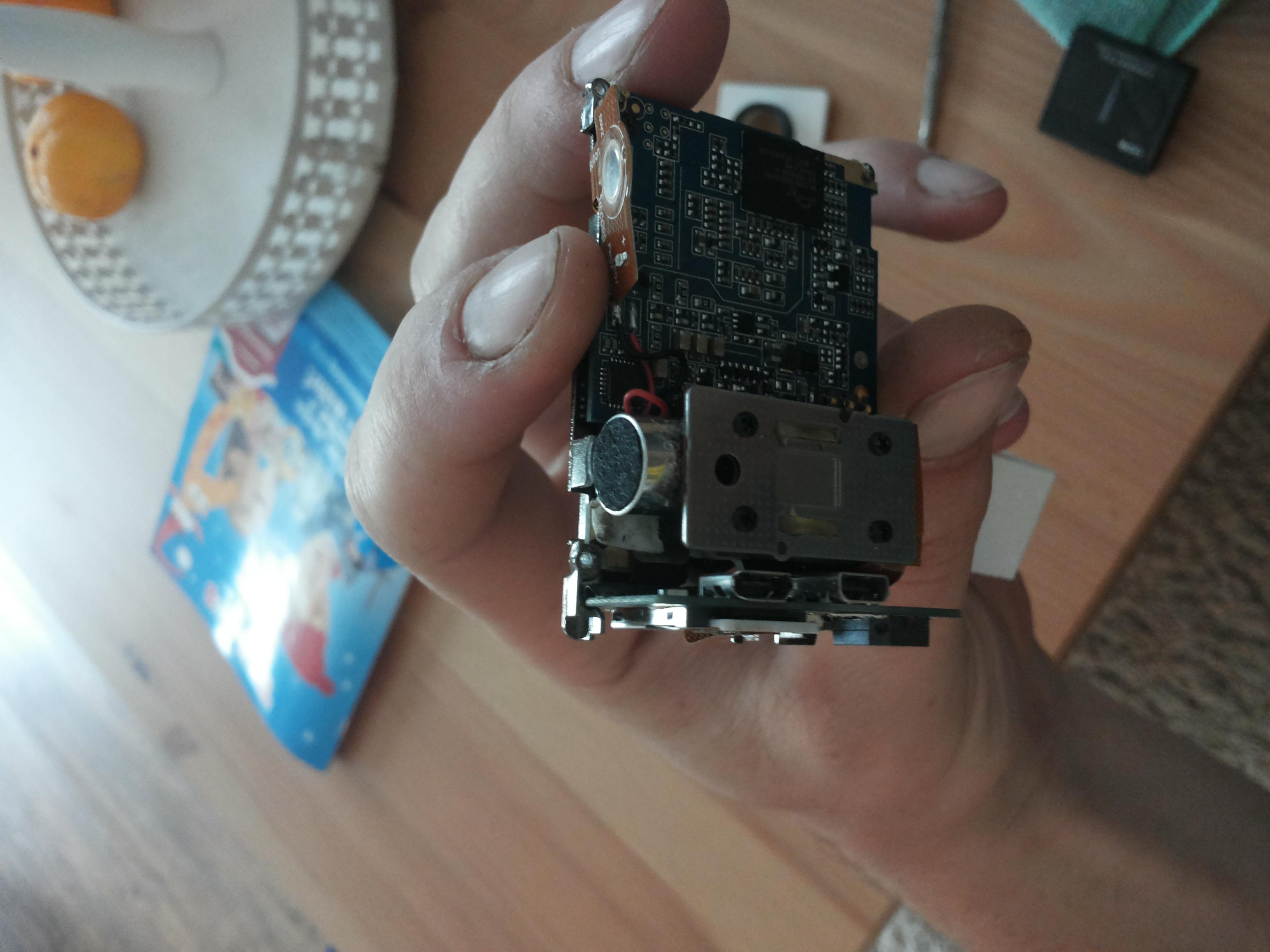

Hallo, da mich immer zwei Dinge genervt haben, Sound von der xiaomi yi und Aufnahme beim Fliegen. Habe ich mal beim Onkel C ein mic mikro um 1€ gekauft. Da die älteren yi noch das mikro im Gehäuse eingefasst haben bzw noch nicht den neuen Prozessor, ist auf deutsch der Sound fürn A....! Schlechtes mikro und egal mit welchen Maßnahmen ein schlechter unzumutbarer Klang. Die neueren yi haben ein besseres mic gleich am Objektiv ohne Einfassung im Gehäuse. Deren Sound ist wirklich geil und gopro like. Aber das Fusselzeug muss weg. Ich habe bei meiner älteren yi mal ein 5x größeres verbaut aber der Sound ist meiner Meinung nach obwohl dumpf, dennoch glasklar. Somit brauch i ned ständig Musik ins Video knallen
seht selbst und den mic Brummer im Bild.
Werde versuchen das mic noch zu verlinken.
Die Neigung von der yi ist vom Freund Liquid, ich habe 20/25/30° und 25° oder doch 20° ist montiert. Im Video scheint es zu viel zu sein, liegt aber daran das ich 10° motormounts montiert habe und der Hintern vom copter beim schweben unten hängt. Möchte dass jedoch noch morgen beim Fliegen herausfinden. Vlt müssen 20° montiert werden.
Das ganze wird mit einem Kabelbinder fixiert und gegen das verrutschen mit Doppeltape. Ich finde auch hier das Bild im Video sensationell ruhig stabil. Hat man meist doch gerade im schweben die hohen Vibrationen.

Aha wusst ichs doch das da jetzt was anderes verbaut is weil die neuere besser klingt. Der Camhalter ist gedruckt oder? Hört sich jetzt richtig geil an.

Danke, ja genau, da müsste uns Liquid mal Info geben. Ganz geil der Halter. Nur muss man aufs Silikon case verzichten. Aber wenn es keine gopro4 ist kann ich damit leben. Die yi is nun wirklich Top vom preis.Zitat von corradoman Beitrag anzeigenHi

Hier das Alternative Mikrofon für die yi mit eingebauten FET Elektret-Mikrofonkapsel MCE-101 Betriebsspannung=1 - 10 V/DC Empfindlichkeit=-46 dB Frequenzbereich=50 - 12 000 Hz - im Conrad Online Shop | 000302104

alte ablöten, neue einlöten, fertig?Zitat von sixchannel Beitrag anzeigenHier das Alternative Mikrofon für die yi mit eingebauten FET Elektret-Mikrofonkapsel MCE-101 Betriebsspannung=1 - 10 V/DC Empfindlichkeit=-46 dB Frequenzbereich=50 - 12 000 Hz - im Conrad Online Shop | 000302104

Ganz richtig, dass mic hier wäre sicher auch nicht schlecht. Ist etwas kleiner und hätte bessere Frequenzhttps://www.conrad.at/de/elektret-mikrofonkapsel-emy-4530m-betriebsspannung-2-10-vdc-65-db-frequenzbereich-50-15-000-hz-inhalt-1-st-302007.htmlZitat von stephan1985 Beitrag anzeigenalte ablöten, neue einlöten, fertig?
