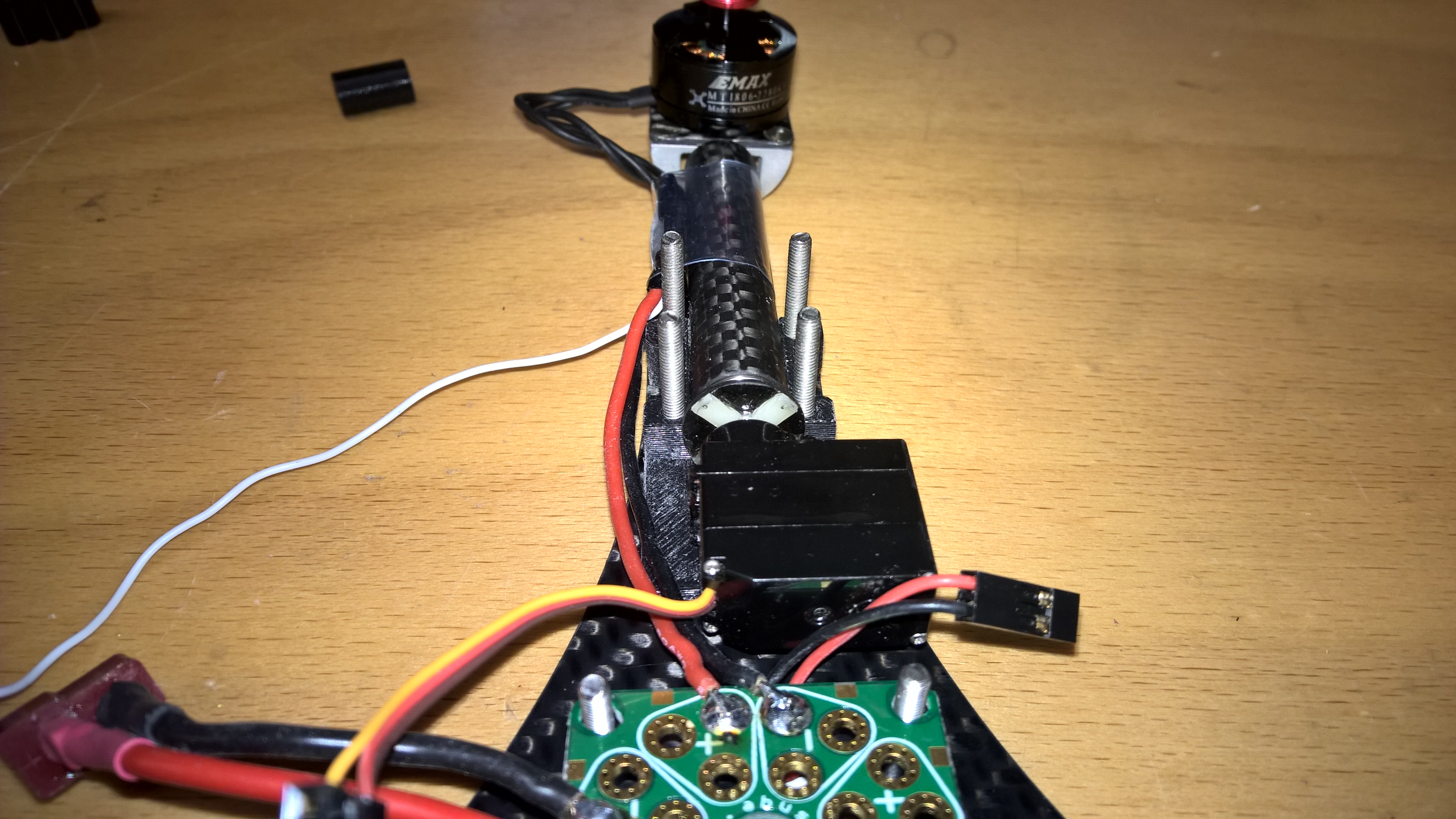

Ein großer Schwachpunkt des Trikopters ist das Yaw-Servo: Meist werden Taumelscheiben-Servos aus der 450-Heli-Klasse verwendet, das Servo braucht etwa 2000 bis 3000g Stellkraft. Double Bearing (zwei Kugellager) und Metall-Getriebe sind Pflicht.
Es gibt im Grunde zwei Steuermechaniken: Im ersten Fall wird die Servoachse zum Teil der Drehachse der Motorhalterung (System Windesthal) oder steuert diese Achse direkt per Zahnrad an (z.B. Quanum Trifecta). Der Zweite Fall sind Mechaniken, bei denen das Servo die Drehachsen via Kugelgelenk wie bei einer Taumelscheibe indirekt ansteuert.
Bei einer harten Landung wird das Servo sehr schnell beschädigt, verbogene Drehachsen und Yaw-Mechaniken gehören zu fast jedem Flug. Spätestens wenn der Heck-Propeller Grundberührung hat, ist auch das Servo in Mitleidenschaft gezogen. Das Servo ist ein Verschleißteil.
Als Racer lassen sich Tri's daher nicht wirklich nutzen, die Dinger sind zu empfindlich.
Bei großen Propellern (8" oder mehr) treten schnell Vibrationen auf, die bei den oft verwendeten 10x10mm Armen zu Jello in der Kamera führen. Bei den Windesthal-Konstruktionen werden daher Akku und Kamera an Klavierdraht unter den Kopter gehängt, der Akku dient mit seinem Gewicht als träge Masse, die Vibrationen mildert.
Auf der anderen Seite steht eine excelente Yaw-Authorität, man muss ein modernes Quad schon sehr sehr gut tunen um eine vergleichbare Steuerung zu erreichen. Ein Tri gleitet durch die Luft, banked Turns sind einfacher. Da ein Tri bei gleicher Motorisierung wesentlich geschmeidiger fliegt als ein Quad, eignet er sich hervorragend als Trainer. Man kann alle Figuren fliegen, die auch ein normales Quad beherrscht.
Meine Versuche endeten mit Rahmenbruch (ein 3D-Druck-Rahmen) und defektem Servos, allerdings habe ich die Flugeigenschaften sowohl in Attitude als auch Rate geliebt. Nur harte Landungen muss man sich verkneifen.
