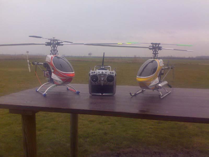

            AW: 95mm Heckrotorblätte auf Raptor50
            ..... Hier Foto, wo links ein normaler Raptor 50 Titan zu sehen ist und rechts mein tiefergelegter Raptor 50 Titan mit 623mm Maniac und 95mm Heckrotor.
            Hier auch noch eines mit den 623mm und 95mm.
                  Danke@
                  Sky: warum legt man einen Rapi tiefer ?
                  Wie würde sich die Kombi 600mm/95mm fliegen ?
                  ... ich probiers einfach mal ...
                    Sieht einfach viel besser aus. Hirobo hat das schon ab Werk!
                        ich hab mir die 85er vom schmied drauf gemacht, bin aber am überlegen ob ich doch noch die 95er hole, da mir das Heck irgendwie "langsam" vorkommt.
                        Die 85er vom schmied sind ja etwas kürzer als die originalen, dafür aber breiter, kommt das aufs selbe raus oder sollte man doch lieber gleiche Länge nehmen?
                        @sky: sorry, warum stellst du auf dem ersten Bild einen TFT Fernseher zwischen die Rappis*
                          Weil auch was besonderes auf dem Bild sein sollte.
                          LG,
                          Gottfried
                          P.S.: Mein Kollege wollte auch seinen Sender dazu stellen. Hatte ich aber verneint, da es sich nur um eine Graupner MC-22S handelte..... Salz in die Wunde......
