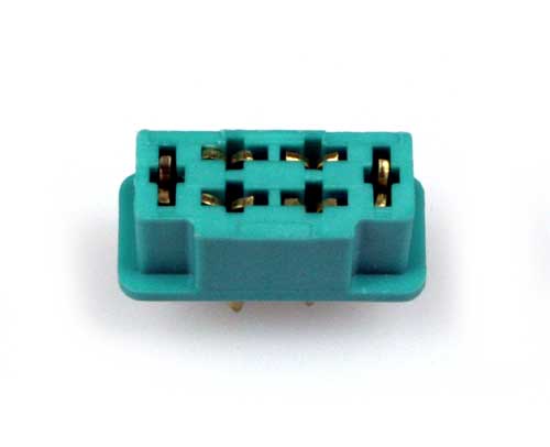

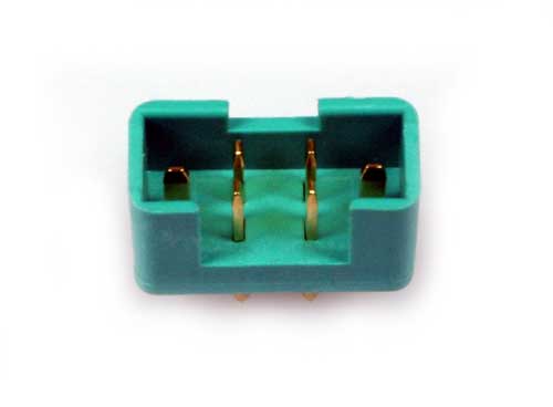

Könnt ihr mir mal so ein Bild von diesem MPX-Stecker schicken??

[Ernie]
Re: Kabelquerschnitt für 4x3500mA 4,8 v
Zitat von Oggy
- Top
bulli.uli
Moin zusammen,
und bitte die MPX-Buchse (oben im Bild) an die Kabel vom Akku anlöten!
Und den MPX-Stecker (unten im Bild) an das/die Kabel vom/zum Empfänger!
Uli
- Top
Die Polung steht auf'm Stecker auf der Lötseite.
Und bitte ALLE Pole anlöten, das gibt maximale Sicherheit. D.H. die drei linken an ein Kabel und die drei rechten an's zweite Kabel.
Auf der Seite zum Empfänger dann 2 x 2x0,5mm². Ich mache da immer die jeweils mittleren an ein Kabel und der jeweils äußere Pol an das zweite Kabel.>>>>>>>> Alex <<<<<<<<
