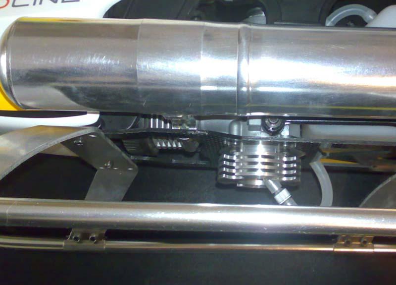

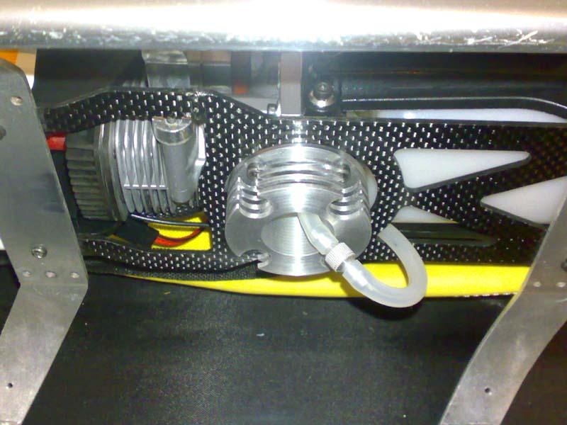

    habe mir mal eine Sonderanfertigung gegönnt für meinen YS 50 ST.
    Mal schauen, wie viel mein Zusatzkühler am Kurbelwellengehäuse bringt.
    Bin gespannt, wie Spitz ich den Motor bei über 30° und mit 20% Rapicon einstellen kann?
    Mal schauen....

          na ich glaube das bringt sooo lange was, bis der ßlfilm reißt...Kann nun sehr sehr schnell gehn das du ihn mal hattest...
          Du hast zwar weniger Wärme ,,Theoretisch,, und kannst ihn höher trimmen aber die Verbrennung und Schmierung leidet natürlich!
          Die ,,Kühlrippen,, sind schon perfekt vom hersteller an den Motor+Leistung angepasst!
          So sehe ich das aber wer es schöön wieder legen kann, der mag mir sofort stress machen! Modifikationen am Kühlsystem entstehen natürlich auch durch die verschiedenen lüfter usw. vielleicht ist ja auch der Anteil durch deinen Adapter zu gering. I'm not sure.... hihi

            Sieht gut aus, aber bringen wirds nichts!
            Ist doch sehr wenig wärme die über das Kurbelgehäuse abhaut!
            Ein Aufgemotztes Lüfterrad würde mehr bringen!

              das wird ja auch nicht zur Motorkühlung, sondern zur Gemischkühlung gedacht sein.
              Diese Gemischkühler sollen mehr Leistung bringen, da der Brennraum durch die geringere Ausdehnung des Gases mit mehr zündfähigen Sprit befüllt werden kann.
              Die Dinger sollen ja in der F3C-Szene sehr beliebt sein und der neue OS91 hat den inzwischen auch serienmäßig.

                        das wirkt sich so aus wie ein Ladeluftkühler bei einem Turbolader Fahrzeug aus, bring bestimmt 10% höheren Fullüngsgrad, damit bessere/Kontinuierlicheren Leistung auch bei hoher aussentemperatur.
                        Das gefällt mir gut.

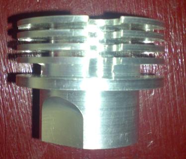

                          Hallo so sieht der Deckel aus:
                          Bei dem obigen Deckel ist aber noch keine Bohrung für den Druckanschluss.

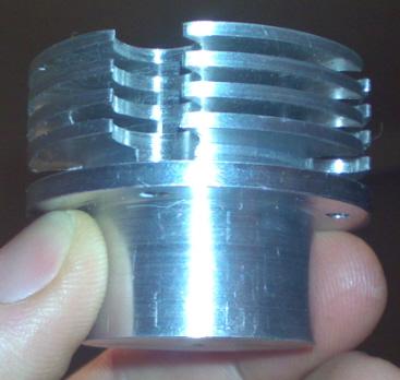

                            Hallo!
                            Sorry, das ist mein Kühler für den YS 50 ST:
                            LG,
                            Gottfried
                            Zitat von JMalberg
                            Wie sieht denn der "innere" Teil aus?
                            So!
                            LG,
                            Gottfried
