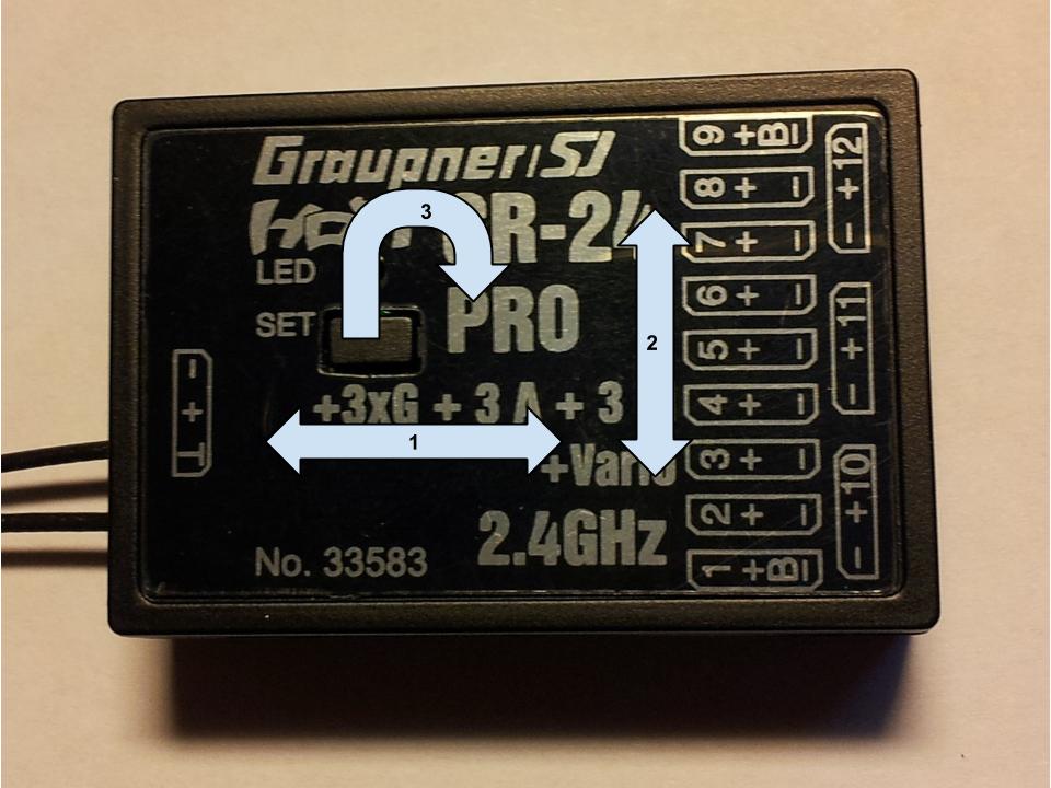

    antwortet
    AW: Graupner/SJ Flybarless system
    vlt. hilft das hier:
    hier kann man schön die Achszuordung zur Einbaulage sehen.
