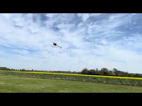

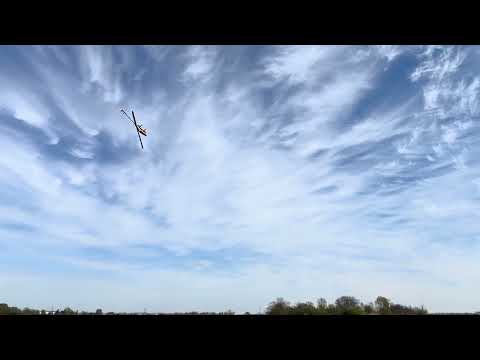

                Ich habe neue Erkenntnisse was das Setup betrifft. Ich muss mich glaube ich in ein zwei Punkte korrigieren.
                Erstens denke ich jetzt auch, dass die MKS 575SL zumindest so wie ich fliege nicht mehr ausreichen. Bei den Nachfolgern 650SL ist das anders. Aber dazu später mehr.
                Zweitens sind die besagten Werte oder Einstellungen für Servos mit 1520µS von Daniel auch korrekt wie ich heute festgestellt habe. Nicht so gravierend aber deutlich genug.
                Ich habe zwei Videos gemacht mit den Einstellungen von Johnny. Das erste ist sehr eckig sage ich mal. Da ging es mir hauptsächlich um das Ansprechen und Einrasten:
                Das zweite Video ist mehr zyklisch. Was macht der Heli bei eher soften zyklischen Figuren.
                Danach hatte ich mich dem Dnamic gewidmet, der längere Kugelköpfe an der Taumelscheibe bekommen hat.
                Danach nahm ich nochmal den RS7
                Leider nicht auf Band ist der letzte Flug mit meinem RS7 nachdem ich nochmals umgestellt hatte. Jetzt die V8.1 erst mit 333Hz, und dann die 166Hz.
                Was soll ich sagenDaniel hat Recht.
                Die kleine grosse Schulung von Johnny über PIDs, was der Heli z.B. ohne Feed Forward macht oder auch mal zuviel D war sehr lehrreich. Und auch welche Werte im Menue was ist und was sie bewirken.
                Mal auf eine Drehzahl festgelegt (hier erstmal die 1800 RPM) und alles nach und nach eingestellt. Den letzten Akku für den Tag hab ich dann einfach laufen lassen. Und was soll ich sagen ausser "Scheisse dass den ausser mir wieder keiner gesehen hat" Der Heli hängt derart direkt am Knüppel. Schnell und direkt wenn es sein muss, und genug Flow bei zyklischen Figuren. Ich muss ehrlich sagen so viel Spass hatte ich schon lange nicht mehr. Das war mega erfrischend
                Also werde ich die Servos jetzt erstmal am Specter tauschen. Ich denke dass die MKS 575SL gepaart mit dem viel zu hohem Gain ein Aufschaukeln mit anschliessendem Boomstrike verursacht haben. Die Servos kommen morgen und die letzten Teile auch. Am Specter werde ich auch die neue Kopfdämpfung verbauen und wenn es klappt am Samstag nochmal testen.
                Ah und stellt mal I auf 80. Das passt auch super

                  Also ich finde auf Video 1 sieht das auch nicht so verkehrt aus bezüglich einrasten etc. Welches Setup behältst denn jetzt bei? Das 8.2 mit 333 oder das 8.1 mit 166?
                  Gruß Christian
