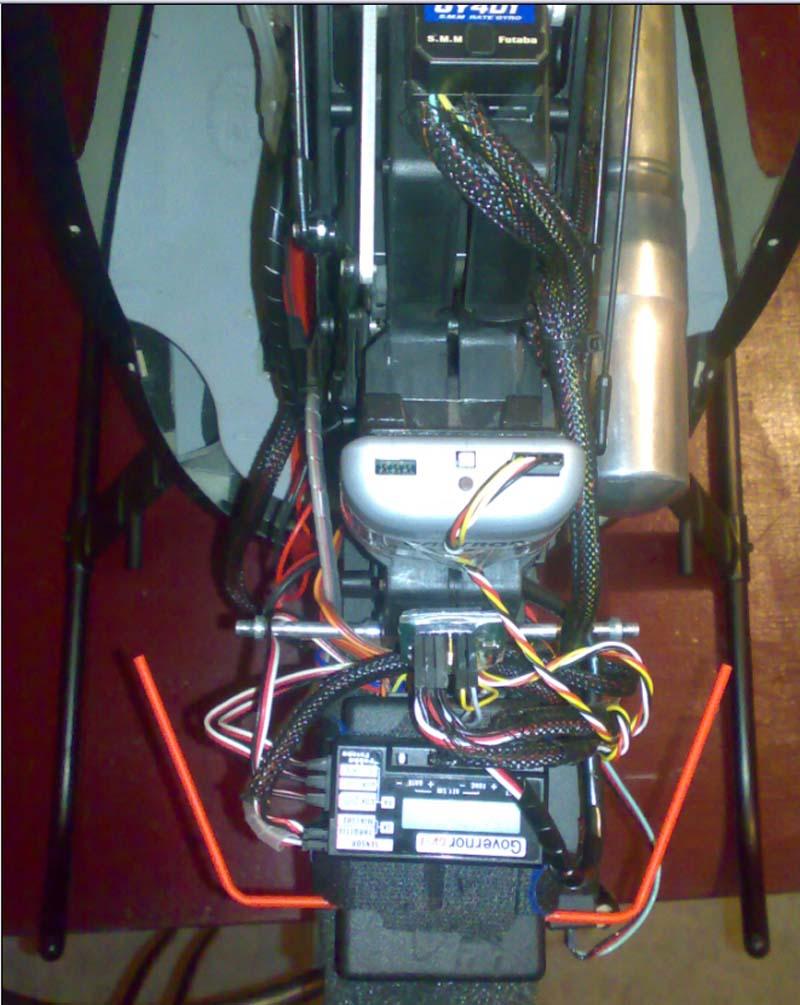

                        AW: Wie Antenne im Hughes verlegen ?
                        Hi Mitch8,
                        ich fliege meine Hughes 500e mit der Antenne innen im Rumpf verlegt. In einem Baudenzugröhrchen im Abstand von ca. 3-4 cm von der Mechanik entfernt - um diese rumgezogen. In der neuen ROTOR kannst Du dies im Baubericht über die Hughes 500 mit einem TRex 600E sehr gut sehen. So verlegt fliege ich meine Rumpfhubschrauber schon seit Jahren ohne Probleme und auch in weiteren Entfernungen. Dabei hängt keine störende Antenne aus dem Rumpf raus. Wohlgemerkt im 35 Mhz Bereich.
                        Gruss Wolfram
