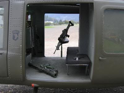

    Ich möchte o.g. Modell bauen, wahrscheinlich (mit Sicherheit) das 1:7 Modell von Vario, und sehe/finde immer nur Hinweise in denen zum grossen Teil die Mechanik das Innenleben ausfüllt.
    Das Bild zeigt meine Absicht , nur finde ich keinen Anhaltspunkt in welchem Zusammenhang -Modell und Ausstattung- das möglich ist.

      Diesen technikfreien Cargo-Bereich wirst Du mE kaum hinbekommen. Ich vermute, dass es sich bei dem Foto um eine Turbinen-Bell handelt, bei der das Antriebsaggregat oben hinter dem Rotormast sitzt.
      Von den mir bekannten Benzinmechaniken (Vario, SSM, Aero-tec) ist wohl nur die SSM-Mechanik kompakt genug für eine ähnliche Realisierung.
      Es besteht aber auch die Möglichkeit, den Ausbau um die Mechanik herum zu machen, was auch gut aussieht. In dem Falle würde ich dann aber eine Glühzünder-Mechanik wählen, da die Benziner doch sehr klobig sind.
      Andererseits geht bei 1,8m kaum ein Weg am Benziner vorbei, die Sauerei mit den Methanolern gewöhne ich mir gerade ab....

        Das ist eine UH-1D von XXL mit einer Elektromechanik von SSM. Diese kann hängend montiert werden, die Akkus haben unter der Bodenplatte genügend Platz und der gesamte Innenbereich inkl. Cockpit bleibt frei für den Ausbau.

          Roger (ein Hesse, sei [SIZE="1"]besonders[/SIZE] gegrüsst), ich hab' nur einen Webspace, vielleicht liegt es an deinen Einstellungen, dass du das Bild nicht sehen kannst?!? Ja, den Cargobereich meine ich und glaube, da ich "ungebunden" sein will, dass eine Elektrovariante, insbesondere wie ich jetzt Dank dem Tipp von Sycorax und DUCDUC gesehen habe, die Beste ist!
          Andererseits, und ich kenne bislang nur Bilder, scheint es so, dass der 204er Dank seiner etwas zurückliegenden Rotorwelle (entschuldigt, aber mein Fachchargon ist sehr übersichtlich) etwas mehr Platz offen lässt als es seine Nachfolger tun.
          DUCDUC, ich muss mich schätzungsweise weiter erst einmal noch einlesen und eine Turbine hat mitunter sicherlich ihren Reiz mal sehen. Ihr habt mir auf alle Fälle einen grossen Schritt mehr Klarheit gegeben und freu mich hoffentlich bald ein paar Bilder präsentieren zu können.

                    von Baumann gäbe es da eine E-Mechanik mit der du einen solchen Ausbau realisieren könntest, dazu sollte der Heli aber ca. 1,8m Rotor haben............

                        edit: Georg, die sieht mir nicht danach aus, als würde sie unters Dach passen!? Fasse ich sie auf der Bodenplatte ein müsste doch selbst die Vario Mechanik kürzer nach vorne in den Rumpf ragen.

                          Baumann baut diese Mechanik in seine Super Puma mit 1,8m Rotor ein. Der Innenraum bleibt dabei komplett leer und ausbaufähig. Wie gesagt, man muß halt schauen ob sie auch in die Bell passen könnte. Ich hab jetzt auch nicht nachgesehen ob die Bemaßung irgendwo dabei steht. Die könntest du ja beim Baumann in Erfahrung bringen.

                              Bei geschätzten 5-7cm, welche die Mechanik vom Himmel herunter hängen würde, wäre der kpl. Laderaum quasi horizontal abgeschnitten. Ab dem Dom habe ich nach vorne keine Möglichkeit mehr das so umszusetzen. Dazu würde ich kaum eine unauffällige Versteifung in den Rumpf bekommen der der Konstruktion standhält.
