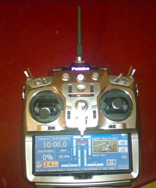

      ja ich habe die von worldofheli auf meiner T-14.
      Geht sehr gut damit!
      Hier ein Foto:
      LG,
      Gottfried

        auf den Bildern sieht es aber so aus als ob die ßse waagerecht sein müsste,
        bei meiner FF10 ist sie aber senkrecht ?
        habe mir zwischenzeitlich ein kleines Behelfspult gebastelt,
        (3 Punktaufhängung sozusagen), muss aber erst mal testen.
        Thomas

          AW: Senderaufhängung FF10 (Schwerpunkt)
          Hallo Thomas,
          bei meinem Sender ist die Halterung auch senkrecht.
          Das passt schon!
          LG,
          Gottfried
            Die verstellbar Aufhängung auf den Fotos ist doch von und für Spectrum.
            Bei der FF-10 muß die ßse um 90 Grad gedreht werden um diese zu verwenden.
            Dazu müssen zwei Platinen entfernt werden um an die Mutter heranzukommen. Anschließend sollte eine neue Phase an der ßse angebracht werden was aber mit der Dremeltrennscheibe leicht gemacht ist. Das Material ist weiches Messing.
            Ja wer "nur" 500 Euro investiert muss halt am Sender rumbasteln...
