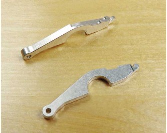

            Ich wurde per PN gefragt, um was für ein Tuningteil es sich bezüglich der Kreuzknüppel handelt.
            Da dies vielleicht auch andere User interessiert, beantworte ich es hier.
            Es handelt sich um den federbelasteten Zentrierarm aus Kunststoff, der jeweils eine Knüppelachse zentriert.
            Ein Austausch gegen ein Exemplar aus Aluminium kann aus zwei Gründen nötig sein:
            1.
            Einige User empfinden die originalen Zentrierfedern als zu labberig.
            Es gibt stärkere Federn z.B. von Futaba.
            Allerdings sind die Haken beim originalen Zentrierarm ziemlich mickrig und können durch die höhere Belastung brechen.
            2.
            Wenn man 3D fliegt, kann es durch die schnellen und heftigen Knüppelbewegungen dazu kommen, dass sich die beiden kleinen Stahlstifte in den weichen Kunststoff des originalen Zentrierarms einarbeiten.
            Das hat zwei Folgen:
            Die Oberfläche wird rau und die Knüppel fühlen sich nicht mehr smooth an.
            Wesentlich schlimmer ist jedoch, dass kleine Vertiefungen mit Aufwerfungen am Rand entstehen können, was zu einem deutlich spürbaren erhörtem Losbrechmoment führt.
            (Was bei mir der Fall war)
            Der einzige Nachteil des Aluminiumarms ist, dass die Mechanik etwas lauter wird, da jetzt beim Bewegen der Knüppel Metall auf Metall trifft und nicht mehr Metall auf Kunststoff.
            Alloy Crossbar for FrSky Taranis Gimbals Aloft Hobbies

              Ist bestellt und wird getestet
              Bin zwar mit den originalen zufrieden, auch wenn sie nicht an meinen persönlichen Favoriten (JR Knüppel der DX18V1) ran kommen.
              Mal sehen wie sich das Steuergefühl ändert.
              Zudem kann ich die scharfen Sticks von engelmt empfehlen, das erhöht meiner Meinung nach die Präzision noch mal deutlich...
