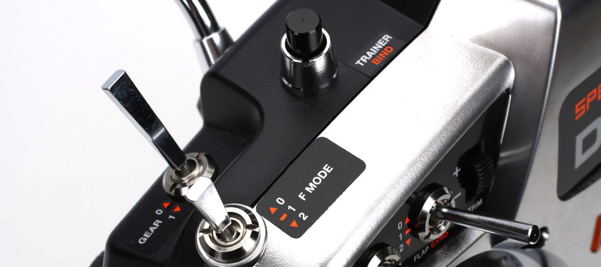

            Ich würde für die Brain-Rettungsfunktion an der Taranis gerne einen identischen Drucktaster wie z.b. an der DX8 einbauen, also im Tausch gegen einen Schalter.
            Hat jemand einen Tipp, welchen Schalter ich da am besten nehmen könnte? Die Schalter an der Taranis haben ja +, - und Signal.
            Gruß Robert

              AW: FrSky Taranis - Erfahrungen und Tipps
              Welche Anschlüsse hat denn der Druckschalter der DX8?
              Wenn es passt würde ich mir den bestellen und dann als Taster konfigurieren, so wie der Schalter zum Timer zurück stellen.
                Gute Frage, habe ihn bisher nicht als Ersatzteil gefunden.
                Die Druckschalter in der Größe sind jedoch alle nur 2-polig, nicht 3-polig.
                Gruß Robert

                  Ist doch egal. Du willst ja eh nur zwei Zustände (Ein/Aus). Oder habe ich da etwas falsch verstanden.

                    Ja, 2 Zustände genügen. Aber wie muss ich den Taster verlöten? Die Taranis hat +, - und Signal, der Druckschalter hat 2 Kontakte.
                      Auf einen Pin das Signal, auf den anderen Plus oder Minus (ausprobieren, wie es dann mit den Schaltzuständen (Ein/Aus) am besten passt).
                      Dann das übriggeblieben Kabelende gut isolieren!
