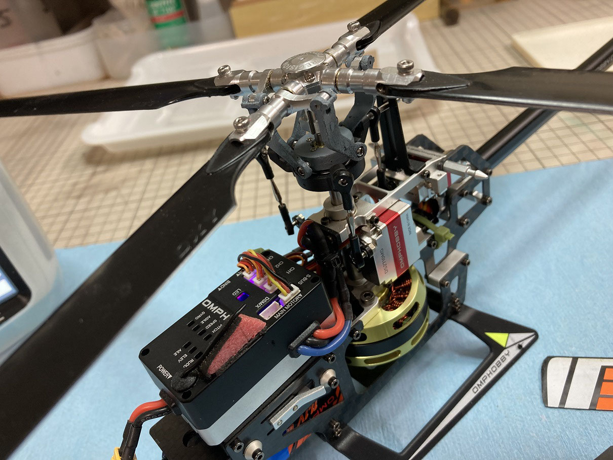

    Ich überlege meinem M2 einen Scale-Rumpf zu verpassen , aber so richtig finde ich bisher nichts .Ist alles für die Blades 180/200/230/250 .
    Es sollte schon einer passend für dem M2 sein .

      Die Modellschmiede Modelling Preta in Japan verbaut den OMP M1 und M2 in die Rümpfe von Heli Scale Quality.
      Diese Rümpfe sind natürlich nicht speziell für eine bestimmte Mechanik gemacht aber die OMP passen rein und zeigen eine gute Performance.

          Du hast hier sicher die 1:24 gemeint - der M2 passt da perfekt rein.
          Habe die Gazelle (1:18) und auch die AS350 (1:18) mit dem M2 realisiert - hab nicht mehr als 60% der Motorleistung für Rundflug benötigt.
          Durch den Direktantrieb kann bzw muß man auch bei der Dimensionierung der Komponenten umdenken.
          Durch den Wegfall vom Getriebe ist die Drehzahl am Kopf der einzige PArameter der zählt. Drehmoment ist bei dem Motor ausreichend vorhanden.
          Für meine EC145 und EC135 hab ich sogar Motoren mit VIEL weniger kV, als der M2 Motor hat, verwendet

              Martin, für die 1:32 Modelle hat Tetsuya (Modelling Preta) den M1 genommen, soweit ich das gesehen habe.....

                Für 1:32 ist definitiv M1 die bessere Wahl

                  Jeder Rumpf in 230/250 passt mit minimalen Adaptierungen.
                  Es gibt auch spannende Projekte mit 3D gedruckten Rümpfen basierend auf dem M2.
