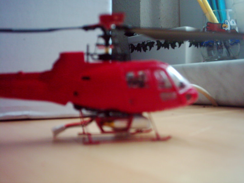

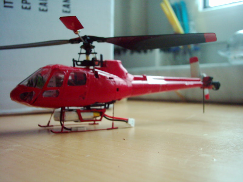

                Habe jetzt einen Rumpf für die kleine Hummel. Nach ein paar einsetzen mit dem Drehmel
                habe ich ihr in angepasst.
                Der Maßstab ist 1.48 ECUREUIL "Bombardier d`eau"von Heller.
                Das Höhenleitwerk musste leider weichen da er sonst zu Hecklastig wurde.
                Habe einen Accu leer gemacht für die Einstellungen,wenn der accu wieder voll ist werde ich die Flugzeit mit dem Rumpf testen.
                Mit strahlenden Augen
                Fritz

                  Re: Rumpf für Walkera 4#3
                  So meine Cam ist wieder bereit die Accus waren leer.Bis auf die Abziehbilder am Rumpf ist er nun fertig.
                  Gruß Fritz
                        Hallo!
                        Das ist Spitze .Wie schwer ist der 4#3 nach dem Umbau?Würde mich auch interressieren den ich habe auch einen 4#3.Gruß Speeder]
                        • Max1
                          Max1
                          Hallo Speeder,
                          Habe gerade mal mit der Küchenwaage gewogen,zwischen 75g und 80g.
                          Aus den alten Rotorblättern vom Blade CX2 habe ich noch größere Blätter gemacht.
                          Die sind 1cm länger und 5mm breiter,der Motor ist nach einem Accu nicht warm gewesen.
                          Fliegt super und ist nicht mehr so Agil.
                          Gruß Fritz
