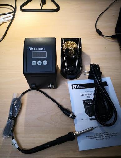

    Lieferumfang:
    - Schuko Kabel
    - Netzteil
    - Lötkolben, ans Netzteil schraubbar
    - Lötspitze, Typ Bleistiftspitze
    - Löthalter mit einer Art Stahlwolle um die Spitze von heissem Lot zu befreien
    - Anleitung
    Dazu optionale Lötspitzen gekauft:
    - ELV Ersatzlötspitze D = 1,2 mm, beidseitig angeschrägt
    - ELV Ersatzlötspitze, meißelförmig, Spitze 1,6 mm breit
    - ELV Ersatzlötspitze, bleistiftspitz, D = 0,4 mm

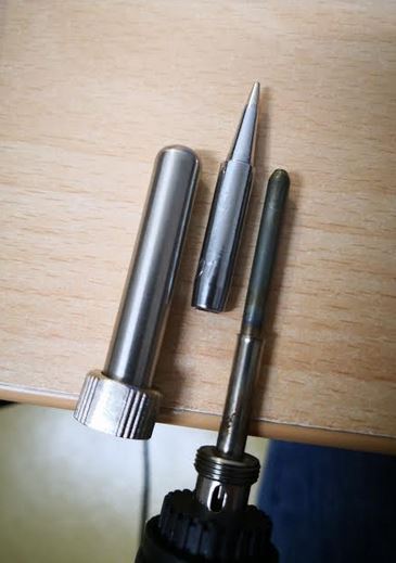

    Die Lötspitze kann man mit wenig Spiel über das Heizelement stülpen und anschliessend mit der Rohrhülse und Rändelmutter fixieren. Beim anschrauben federt das Heizelement in den Griff, sprich das Heizelement wird mechanisch in die Lötspitze gedrückt beim festziehen der Rändelmutter.
    Nach dem einschalten dauert es weniger als 15sek. bis die Temperatur gemäss Anzeige 150 Grad erreicht hat. Wenn ich mit demIR Thermometer an der Rohrhülse messe, so habe ich lediglich 26 Grad auf der Anzeige, das kann nicht stimmen, der Lötkolben ist so heiss dass ich es nicht mehr anfassen kann.

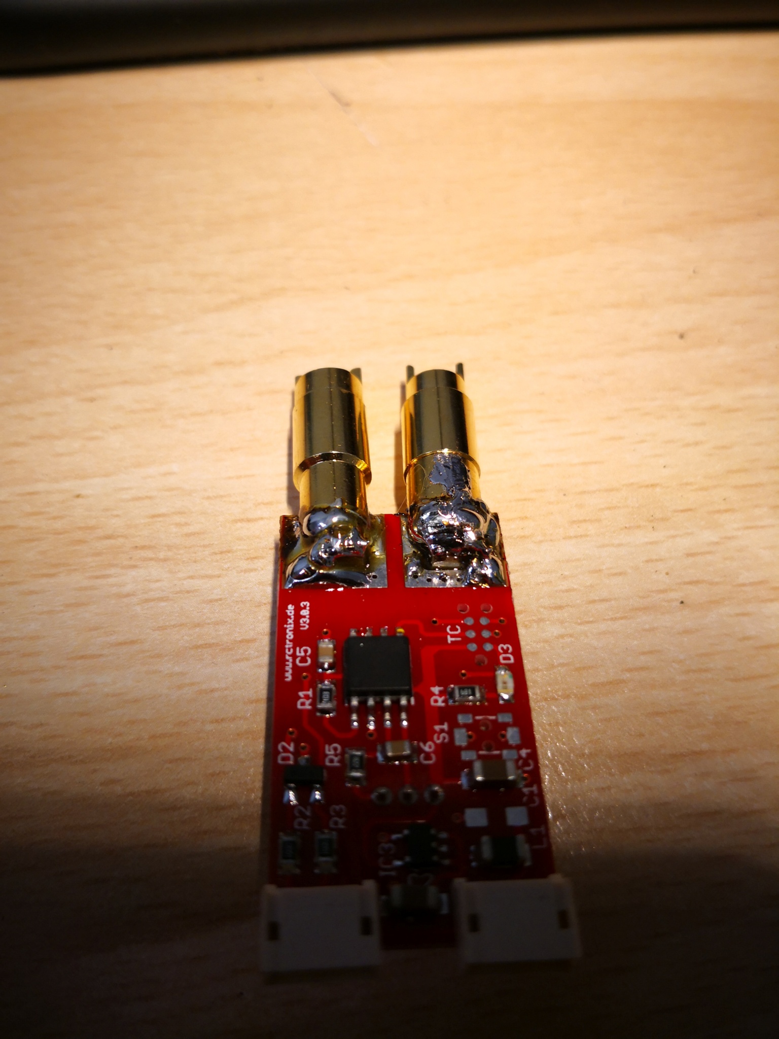

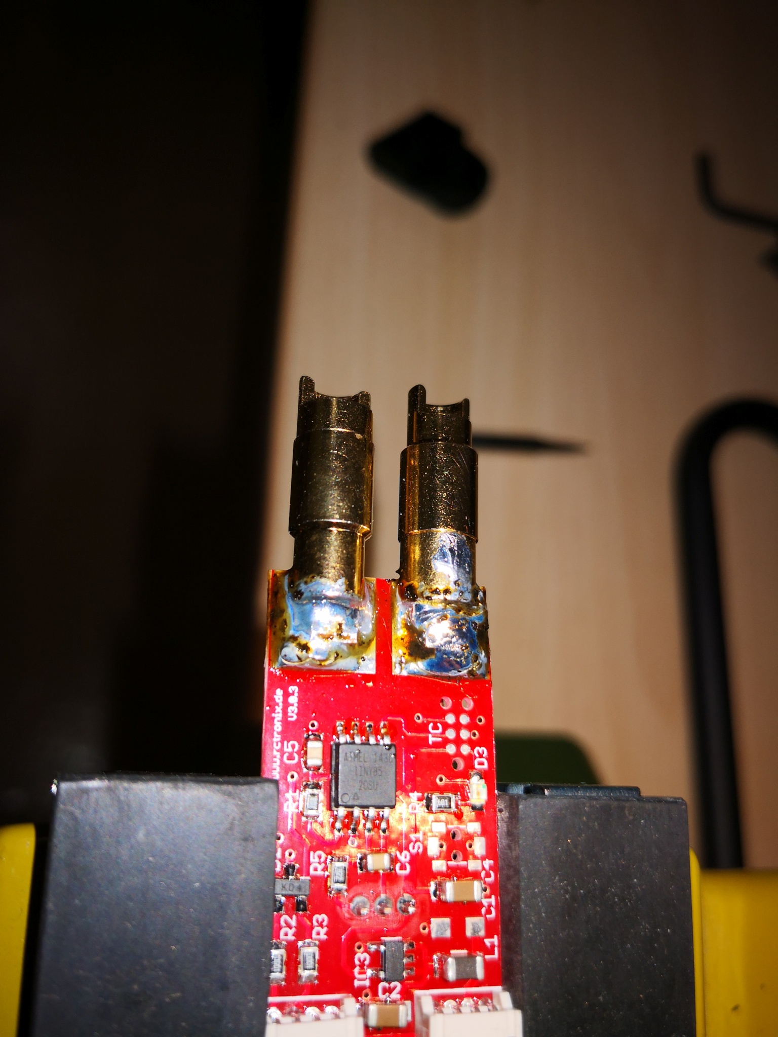

    Ich habe die Temperatur mittels Taster auf 250 Grad erhöht. Wenn ich den Taster gedrückt halte so kann ich die 100 Grad Differenz auf dem Display in knapp 3Sekunden erhöhen. Mit dem IR Thermometer habe ich immer noch 26 Grad. So wie vom Hersteller gewünscht habe ich die Spitze mit STANNOL Lötzinn "verzinnt".
    Selbst wenn ich die Rohrhülse und die Lötspitze abschraube und den IR Thermometer direkt auf das Heizelement ziele zeigt er mir keine erhöhte Temperatur an.
    Learnings: Mit einem IR Thermometer kann man die Temperatur an einer Lötspitze nicht messen
    Ich wollte eigentlich jetzt noch Zahlen liefern, aber das wird wohl nicht gehen. Das nächste wäre das Löten selbst, aber das mag ich nicht mehr heute Abend machen. Bisher sieht das Paket viel besser aus als ich es dachte. Ich mache hier demnächst weiter.

      Zum IR Thermometer ist zu sagen das die meisten Geräte nicht exakt da messen wo der Laser Punkt hin zeigt. Schon gar nicht wenn man unter 40cm Mess-Entfernung kommt und recht kleine Flächen zum messen hat... Da muss man ein wenig drüber oder drunter halten um ein Ergebnis zu bekommen. Musst mal ein bisschen probieren.....
        Guter Hinweis. Aber auch mit dem "vorbeizielen" kam ich bei eingestellten 300 Grad auf nicht mehr als 71 Grad Messergebnis. Die Fläche ist wohl entscheidend. Die Rohrhülse ist zuwenig Fläche für eine Messung. Das aufheizen auf die 300 Grad beträgt ca. 16 Sekunden.

          Ich nehme an, die Kritiker an der Funktion diverser Lötstationen haben ähnlich gemessen wie Du. Darum die Kritik.
          Wenn Du eine Wärmebild-Kamera ausleihen würdest, wäre das wohl hilfreicher.
          Vielleicht hat ein Bekannter von Dir sowas....oder ein CAT S60 Smartphone, das hat sowas integriert.
          Viele Multimeter sind mit einem Nickel-Chrom-Nickel Temperaturfühler ausgestattet und können ebenfalls Temperatur messen - der Fühler muss dann mit einem Clip am Lötkolben befestigt werden.
