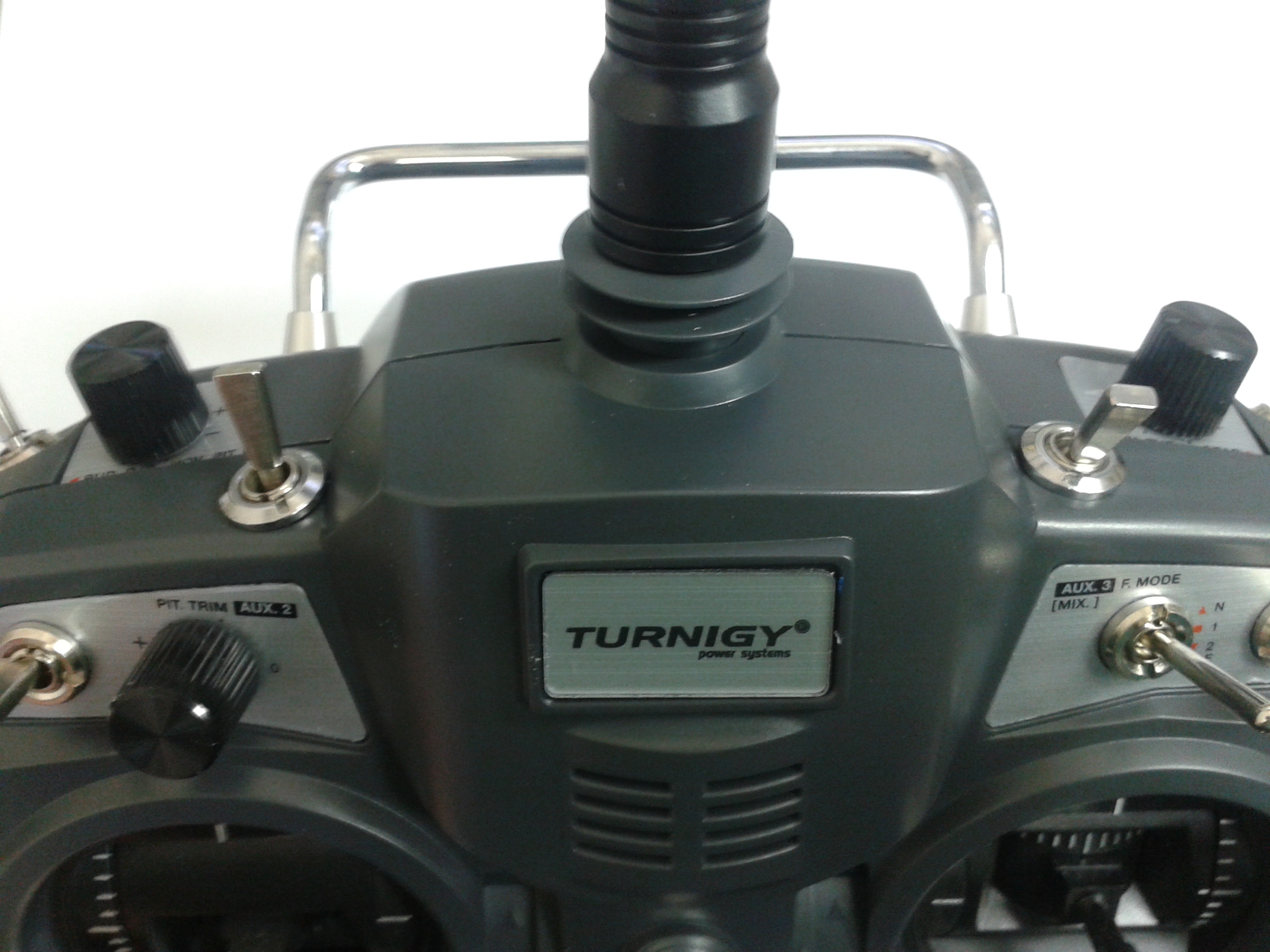

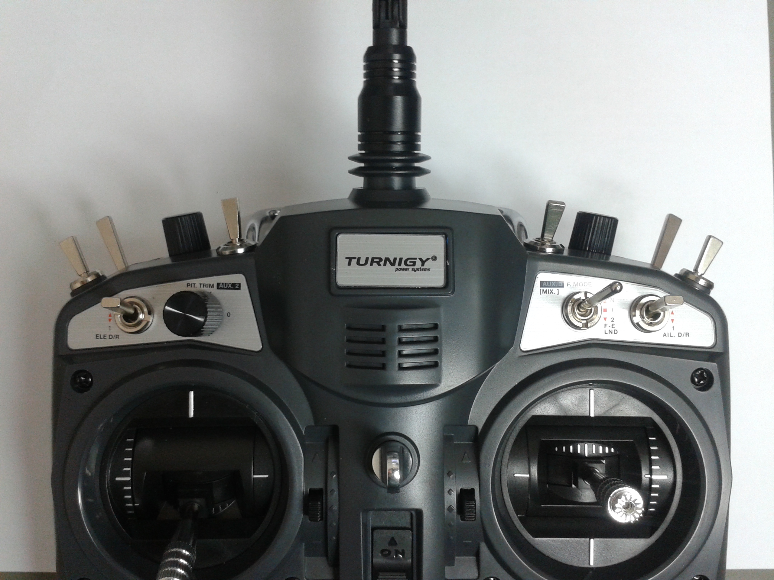

              Ich muss den Thread nochmal aufwärmen, wenn ich darf!
              Für diejenigen, die jetzt nicht unbedingt eine neue FW aufspielen wollen oder es in Zukunft erstmal nicht planen habe ich ein paar Tipps die man dennoch umsetzen kann.
              Buzzer und Hintergrundbeleuchtung
              Oben an der Funke, neben der Antenne ist super Platz für 2 Schalter. Der Eine schaltet den Buzzer ein und aus. Perfekt also um still und heimlich programmieren zu können. Mit dem anderen Schalter kann man die Hintergrundbeleuchtung, sofern man sie verbaut hat, ein und aus schalten.
              Trainer Port
              Mit diesem einfachen Mod lässt sich die Funke an den PC schließen um damit am Simulator zu üben OHNE das Sendemodul von der Fernsteuerung trennen zu müssen.
              + und - Buttons
              ich habe die beiden Buttons umgepolt. Der - Button fungiert jetzt als RECHTS und der + Button als LINKS. Damit ist die Bedienung in den einzelnen Menüs deutlich einfacher. Bei Einstellungen von Werten erhöht man die Zahl nun mit RECHTS und verringert sie mit LINKS. Eventuell könnte man die beschrifteten + und - Buttons auch noch tauschen wenn man das mag. Ich persönlich schaue eh nicht mehr drauf und weiß genau, dass der rechte Button für RECHTS oder erhöhen steht und der linke Button für LINKS oder verringern steht.
              Bei Interesse mache ich noch Fotos und ne kleine Anleitung wie und was umgelötet werden muss!

                So, heute die Hintergrundbeleuchtung eingebaut und mit dem Schalter verbunden. Funktioniert einwandfrei! Buzzer und Beleuchtung lassen sich jetzt ein und ausschalten!
