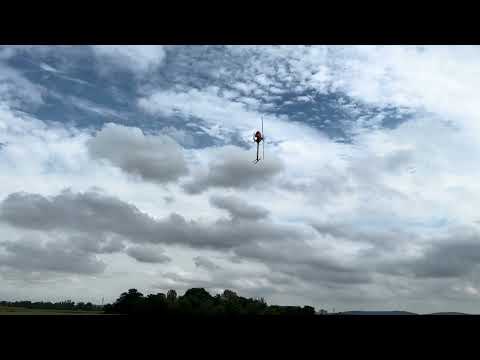

    Ich bin durch puren Zufall an einen Goosky RS7 gekommen und mich entschieden, den mal mit 8S aufzubauen (700er mit 12S sind genug im Regal).
    Einige Versuche habe ich mit verschiedenen Helis schon durch aber so richtig zufrieden war ich nie.
    Ein wenig experimentieren musste ich mit dem Goosky auch aber so wie er jetzt fliegt wirds wohl bleiben. Anfangs hatte ich den Saphir 125 verbaut. Prinzipiell geht das aber die besseren Reserven und mehr Druck hat definitiv der 155er, der jetzt auch verbaut ist. Auch habe ich verschiedene KV durchprobiert, aber der Motor mit 770KV ist so ziemlich ideal. Mehr sollten es aber auf keinen Fall sein, weil es für den Goosky kein 10er Motorritzel gibt.
    Drehzahlen sind aktuell 1300/1600 und 1850RPM. Im Video "nur" die kleine und mittlere Drehzahl. Mit 1850 geht der schon echt anständig. Man muss sich etwas umgewöhnen, weil doch etwas die Eigendynamik fehlt, aber das geht schnell. Hab echt viel Spass mit dem Heli.

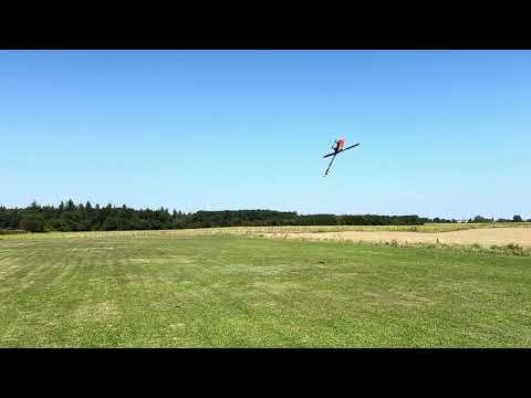

    Und hier nochmal mit 1850 RPM.
    Echt mega wie das abgeht. Motor und Regler harmonieren sehr gut miteinander.
    Aber ich denke meine Drehzahl wird so 1600 sein. Damit ist Effizienz und Fliegen ausgeglichen.
