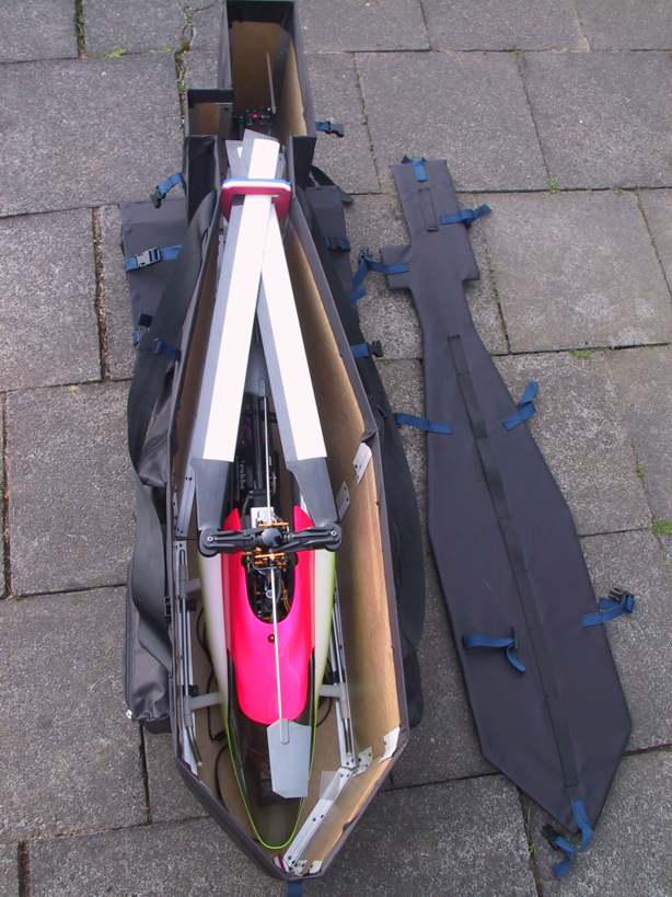

    Hallo Piloten!

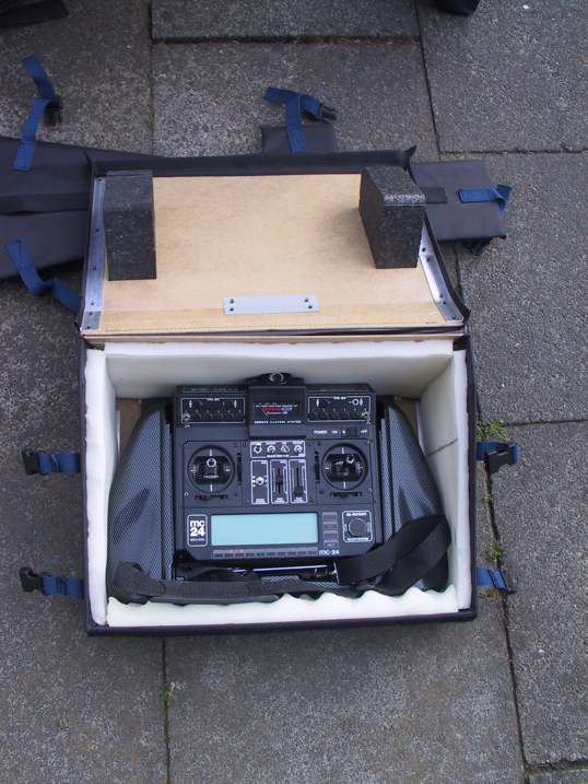

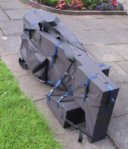

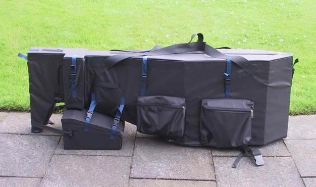

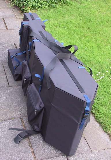

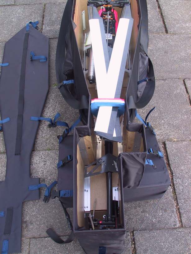

    Ich habe jetzt endlich meinen Startbox/Tasche/Rucksack für meinen X-Cell fertig bekommen.
    Weil ich dieses Jahr in die Schweiz fahre und mit dem Heli nicht an ein Auto gebunden sein will (kann) musste eine Lösung her.

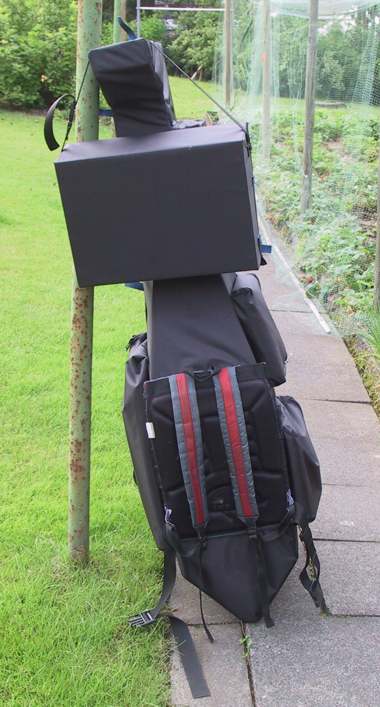

    Aufgebaut auf Hartfaserplatten mit Aluwinkeln genietet und mit Skisackmaterial (Rucksäcke...) ummantelt. Ein alter Rucksack musste für herhalten und wurde an die Unterseite genäht. An der Seite sind drei verschieden große Taschen für Sprit, Akkus, Werkzeug, Proviant....

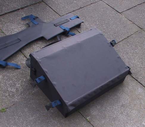

    Unter dem Heck ist meine MC-24 in einer Box angklipst, kann man also auch entnehmen und wahlweise einzeln tragen.
    Da die Kiste nicht leicht ist und der Kipppunkt recht hoch, reicht es allerdings nur für "Spaziergänge" und nicht für Touren, wo man sich anseilen muss. 8)
    Seht alle weiteren Fotos.
    Starter mit Akku am Boden unter dem Heli befestigt
    Tasche für die Fernbedienung
    Einmal ohne Fernbedienung

            Der Sarg (DANKE!!!! ) wiegt ohne Sprit 19kg. Habe nicht gedacht, dass er so schwer wird.

                        Warum ich den auf den Rücken schnalle? Weil ich sonst 3-4 Hände brauche, um den Heli von A nach B zu tragen. Weil man kann mit dem Auto nicht überall hin und da oben wo ich Urlaub mache (2222m) kommt man nur mit der Seilbahn hin. Und auf so manchen schmalen Wegen kommt man mit einem Karren auch nicht her. Da ist also der Rücken wohl das bequemste.
                        Mit der Kiste fahre ich NICHT Motorrad. Die Kiste hängt dazu zu tief unten und würde sich auf der Heck drücken, es steht der Rest dann locker nach oben und ist natürlich instabil.
