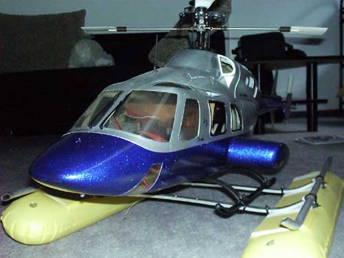

                und ich bin immernoch ein Verfechter der Schwimmer-Lösung...
                Dämpft gut - rutscht besser als die Kugeln - zieht den Schwerpunkt nach unten...
