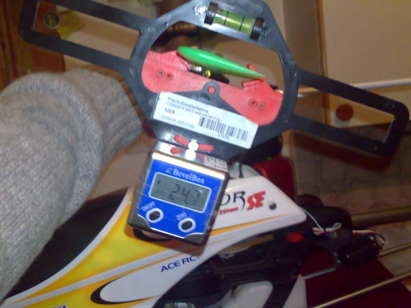

    was meint Ihr, bis wieviel Grad Zyklische Steuerung macht Sinn?
    Ich habe bei meinem Raptor 50 Titan auf Nick und Roll ca. 24,7° eingestellt.
    Pitch +- 10°. Der Motor zieht es voll durch!
    Da ich gerade nicht Testen will/kann, würde ich gerne von Euch wissen, wieviel ich veringern kann, um die volle Roll/Nickwirkung zu behalten. Meine damit, ab wann die Rollgeschwindigkeit nachlässt.
    Bitte mal um Info, wieviel Ihr so eingestellt habt.
    Hier ein Foto davon:
    LG,
    Gottfried
    Zuletzt geändert von Sky; 23.12.2008, 17:10.

        frage, wie er den zyklischen mißt?? pitch 0 Grad und dann messen, dann kann er niemals auf 25 Grad Zyklisch kommen, ich denke eher er hat pitch voll Positiv oder negativ noch dabei....

          versteh ich das jetzt richtig,an den Paddeln einstellen?
          Habe bei mir 6° eingestellt aber an den Blättern und über TS-Mischer.Nick und Roll.
            AW: Zyklische Steuerung
            Der Ausschlag wird über die Blätter und nicht über die Paddel eingestellt.

              So sehe ich das auch,Pitchhebel mitte,Blätter Quer,Nick geben und einstellen.
              Kopf drehen Blätter parallel zum Heli und Roll geben und einstellen.

                  Der Winkel an den Paddeln ist nicht relevant (hörte schon von Leuten die Ohne fliegen )
                  Spass bei Seite:
                  Zyklische Ausschläge werden an den Blättern gemessen. Pitch auf 0° , Zyklisch hinzu und dann messen.

                    Ich denke du misst zyklisch falsch!! - Das wird auch an den Rotorblättern gemessen - und nicht an den Paddeln...
                    Und dort werden die max Werte dann so ca. bei 8-10 Grad liegen...

                      ich messe auch an denn HaroBlättern ,was meines Wissens richtig ist . Meist werden so ca. 7Grad Zyklisch angegeben . Kommt natürlich auf denn Flugstyl ,Heli...... an .

                          So müsste es rein vom Verständnis her für mich auch sein. Die Blätter folgen ja im Prinzip nur den Paddeln - aber der eigentliche Nick oder Roll-Effekt kommt dann vom Rotorblatt. Also würde ich auch dort messen.

                            Pitch war so um die 0°!. Bzw. jetzt auf die schnelle - nicht mehr als 4° Positiv.
                            Also, dann werde ich mal auf 20° runtergehen.

                              Wenn ich bei meinem diesen Wert einstelle, tut sich fast nix bei Rollen oder Flipps.
