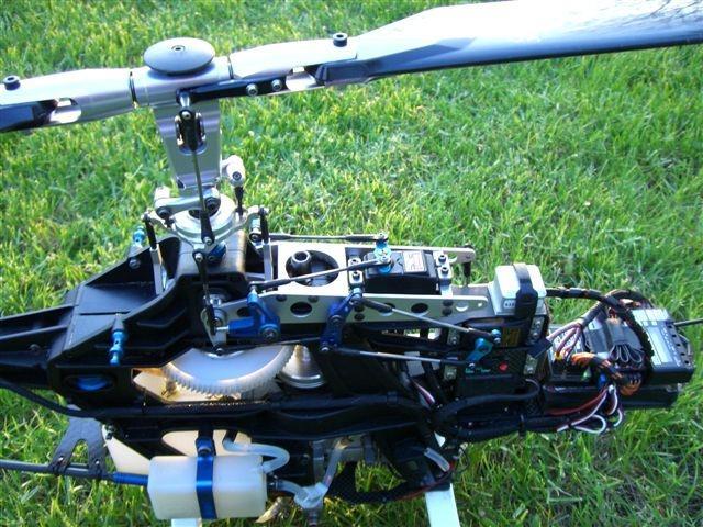

    Hallo!
    Kann mir einer sagen welcher Helikopter eine ungemischte Taumelscheibe hat? also die die nicht in der Funke gemischt wird.
    Danke
    Grüße Willi

    Raptoren, so weit ich weiß.

      der Raptor 50 hat eine mechanisch gemischte TS Anlenkung.
      siehe
      oder hier
      Gruß Wolfgang

          Hirobo,
          HPM Schuttle, Sceadu, SDX, Freya, Eagl 3 vplus haben diese
          Thunder Tiger
          Raptor 50, 550, 620
          Vorteil : es gibt keinen elektron. Mischer auf pitch. roll u. nick
          Bei einem 3D Piloten nicht wichtig, aber bei einem Präzäsionsflug oder F3C.
          roll und nickservo benötigen weniger Stellkraft - dafür pitch umso mehr
          na kein Problem, wenn es dein Sender unterstützt
          erkundige dich, welche Ansteuerung bei deinem Heli ist bzw. unterstüzt dein Sender diese. Solong - achte auf die Servos - moderne Sender unterstützten nahezu alle TS-Mischer 1Servo - 3 Servo 120° - 3 Servo 140° - 4 ...
