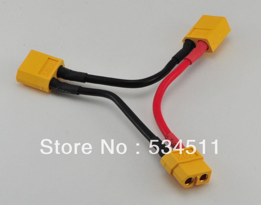

                            Hallo Jungs,
                            der Aufbau des Logo 400SE schreitet voran. Jetzt hab ich da noch die ein oder andere Frage, die ihr mir sicherlich beantowrten könnt.
                            Akku und Ladetechnick:
                            Angeschafft wurde ein Junsi Duo Lader 4010 Junsi iCharger 4010 Duo Ladeger�t 2x1400W 10S - Lipo Modellbau Akkus bei Stefansliposhop online kaufen an einem Chargery S1200 V1.2 kompakt Schaltnetzteil 12-24V 50A 1200W Chargery S1200 V1.2 kompakt Schaltnetzteil 12-24V 50A 1200W - Lipo Modellbau Akkus bei Stefansliposhop online kaufen
                            Da an den beiden Polen der Verbindung Lader/Netzteil zum Netzteil keine Stecker verlötet sind muss ich das wohl erledigen.
                            1. Frage: Kommen hier 4mm Goldstecker zum Einsatz? Ich weiss nämlich nicht auf was sich die 4mm Angabe bezieht. Auf den Innendurchmesser der Buchse?
                            2. Frage: Motor/Regler Verbindung: Zum Motor scheinen 3,5mm oder 4mm Verbindungen zu bestehen. Die Kabel (Verbindung Motor/Regler) und Verbindung Regler/Akku haben den gleichen
                            Querschnitt. Welche Steckergröße (4mm, 5mm, 5,5mm je nach Steckersystem) kann ich an HW Regler 100A für den Akkuanschluss löten?
                            3. Frage: Kann ich z.B. die XT Stecker verlöten wenn ich 2*6S zu einem 12S Akku im Heli betreiben möchte? Wie wird generell 2*6S zu 12S verbunden?
                            Danke für eure Unterstützung!
                            Gruss Alex
                            Zuletzt geändert von DeLeon_1074; 16.04.2015, 10:35.
                            LOGO 400 SE, DS-16 Carbon Green Multimode
                            • Amok
                              • 12.04.2009
                              • 7316
                              • EDKA
                              #9944
                              AW: Helifliegen im Raum Aachen
                              Du kannst eigentlich jeden Stecker verwenden den du willst ...
                              Man könnte den erwarteten Maximalstrom nehmen (100A Regler = 100A) und die Stecker darauf basierend dimensionieren.
                              Für die XT-Stecker gibt es ja direkt fertige Adapter um z.B. aus 2x 6S 1x12S zu machen:
                              Prinzipiell ist das einfach eine Serienschaltung / (Seriell = S) also alles hintereinander, also immer Plus an Minus, schwarz an Rot, Zelle für Zelle, Akku für Akku ...
                              Kann man also auch selber herstellen ...
