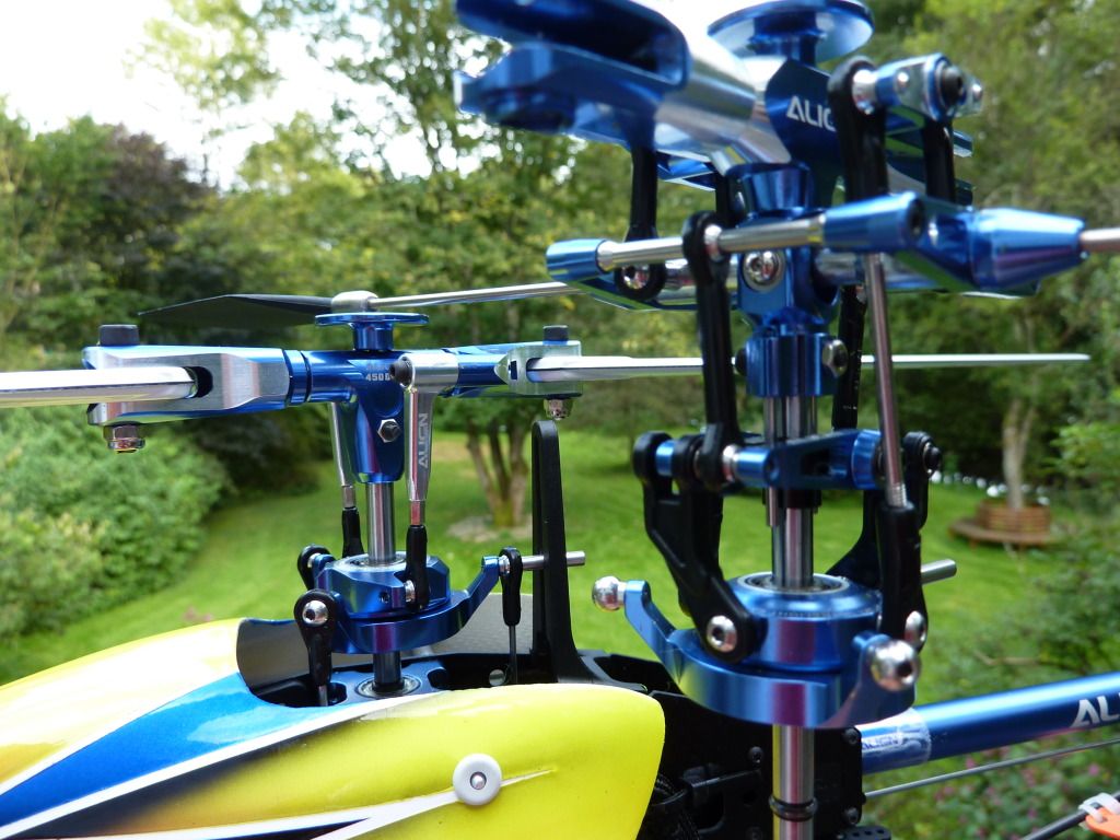

                          Ach ja... hier noch mal Paddel und DFC nebeneinander... da sieht man wie chic (wie schreibt man das im Deutschen?!) der DFC-Kopf ist... und wieviel "einfacher" im Aufbau.
                          T-Rex 450 Sport V2 DFC / mQX // DX6i

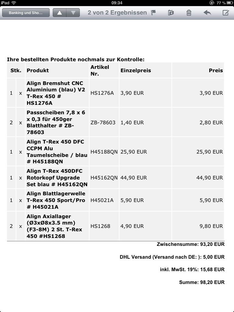

                            Das ist meine Schuld. Nachdem ich den Beitrag von Klaus zu den Rotorbremsen gelesen habe, habe ich Live-Hobby auf diesen Umstand aufmerksam gemacht, worauf hin sie sich bedankt, das ganze ausprobiert und dann das Angebot angepasst haben.
                            Andere Frage:
                            Die Passscheiben, welche man ja auch kaufen muss, wenn man den Paddelkopf komplett lassen möchte.
                            Das sind doch die für die HRW, oder? Warum gibt es die beim Sport nicht als Ersatzteil? Die bei Livehobby scheinen Zubehör zu sein mit den Massen 7.8 x 6 x 0.3.
                            Aber die HRW hat ja "nur" 5mm Durchmesser.
                            Edit: Ich sehe gerade, beim Sport gehören die Passscheiben zur HRW und haben die Abmessungen 5 x 9 x 0.1, die HRW 5 x 6 x 118, das bedeutet für mich, dass die HRW an der breitesten Stelle 6mm hat, was dann bei Passscheiben mit 6mm Innendurchmesser Probleme geben könnte, oder?

                                Also die Passscheiben von Livehobby haben 7.8 x 6 x 0.3, die originalen vom Sport V2 9 x 5 x 0.1.
