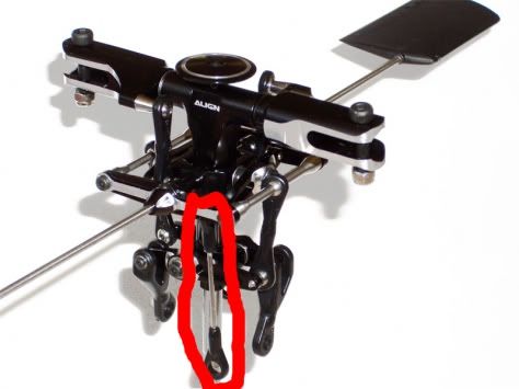

                        Ahh, ich denke ich verstehe es..
                        vermutlich ist es der "alte" Rotorkopf, denn der hat ja keine direkte Anlenkung...
                        falls ja, musst du diese Gestänge hier verstellen:
                        (entschuldigt das Gekritsel, musste das mit links machen ~.~)
                        Forza 700 <-> Prôtos 380

                              AW: Probleme mit Neutral Pich einstellen
                              Ja genau so wie auf dem Foto siehts aus.
                              Rot gekreist sind ja die Langen. An den oberen Kurzen kann ich nichts einstellen, die sind aus einem Teil.
                              und das ist die einzige Möglichkeit 0° einzustellen? An den Langen drehen?
