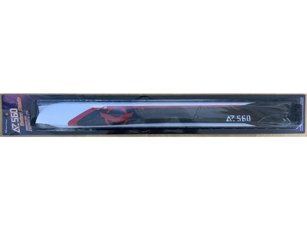

    Vielleicht frägst Du lieber mit welchen anderen Blättern es Erfahrung gibt. Ich glaube Standard bzw. von den meisten vewendet wird eher sowas wie RT 560 oder RT Ultimate 560 oder Azure 560.
    Das wird bei anderen 550ziger Helis oft verwendet. Wenn Du flexibel bist wäre die Frage wie die auf dem Rex laufen. Die Azure brauchen scheinbar eher bischen mehr Drehzahl.
    Dann vieleicht eher die RT. Und die Umtimate sind breiter, sollte helfen bei niedriger Drehzahl.
