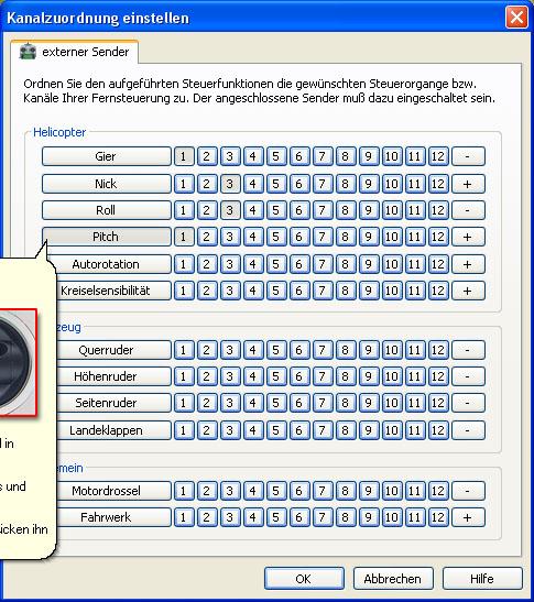

                    • waldi2503
                      waldi2503
                      Re: Kanalanzeige unter Reflex V 5.04 / Total falsch-unfliegbar
                      Hallo Nochmal!
                      Jetzt hab ich das ganze noch mal von vorne, und noch mal, und gesamt schon zig mal versucht.. es läuft nicht!?
                      Hab auch schon Flächenmodus genommen und nicht Helimodus, Auto und so on and so on... Hab Euch jetzt mal den Reflex AutokanalerkennungsInterface Screenshot gemacht und hergelegt. Interessant ist ja auch, das er nur 2 Kanaäle belegt wenn ich das Automatisch mache.
                      Hier sieh man, dass nur Kanal 1 und Kanal 3 gespeichert sind oder werden. Wenn man bei der Aufforderung des Reflex
                      den Knüppel in die eine und dann in die andere Richtung bringen soll um Gier, Roll, Nick oder Pitch zu stellen dann sollten alle 4 Kanäle gespeichert werden.
                      Kann sein, das der Sender was hat? Aber bei Aerofly gings noch!..... Das + oder - hinter den Kanälen, dann kann ich nur die Richtung umdrehen.
