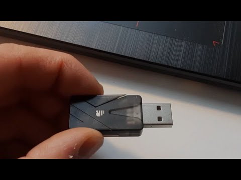

    Ich habe mirden FRSKY XSR Adapter geholt und kann ihn nicht mit meiner X20S binden.
    Ich habe ihn auch schon auf die letzte erhältliche FW geflasht, aber leider ohne Erfolg.
    Die X20 ist wie vorgegeben auf ACCST D16 eingestellt.
    Der Adapter beginnt auch schnell zu blinken, ist also im Bind-Mode. Aber es klappt nicht.
    Kann es an der FW vom HF Modul liegen? Da ist eine Version V3.xx drauf.
    Der USB Dongle hat eine FW 2.xx (was neueres gibt es nicht.)

    Ich denke, Du hast das mit dem Binden nicht richtig gemacht. Ich habe auch eine X20 mit V3 FW und konnte ihn problemlos binden. So sieht meine HF-Einstellung aus:
    Hier auf "Bind" drücken, danach am Dongle das Dreieck drücken und am USB-Port einstecken, dann bindet er. Dongle abziehen und erneut einstecken, die LED leuchtet grün und der Dongle ist bereit.

      Danke für deine Mühe, aber genauso ist mein Ablauf.
      Der Dongle signalisiert auch den Binding Mode mit den LEDs.
      Der Sender meldet auch andauernd "Empfänger binden"
      Aber er bindet einfach nicht.

        Manchmal muss man ein paar Tage Pause machen um den Knoten aus dem Gehirn zu bekommen, dann klappt es auch.
        Ich habe immer gewartet dass der Sender die erfolgreiche Bindung bestätigt, so wie er es bei den ACCESS Empfängern macht.
        ..MEIN FEHLER
