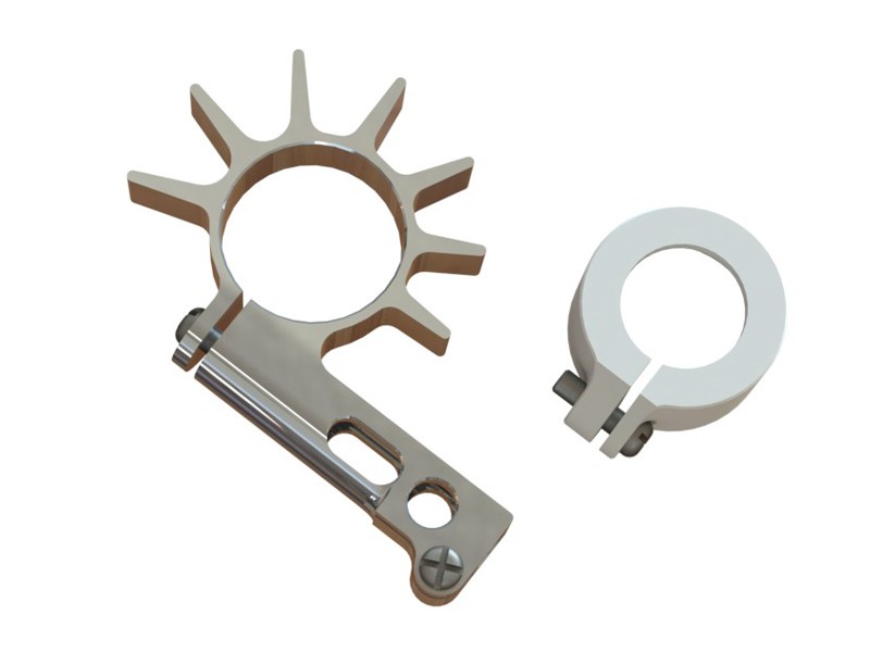

      Davon mal ab gibt es von lynx ebenfalls einen aluhalter der gut werme ableitet.
      so könnte man quasi einen kühler für den inrunner bauen ;-)
