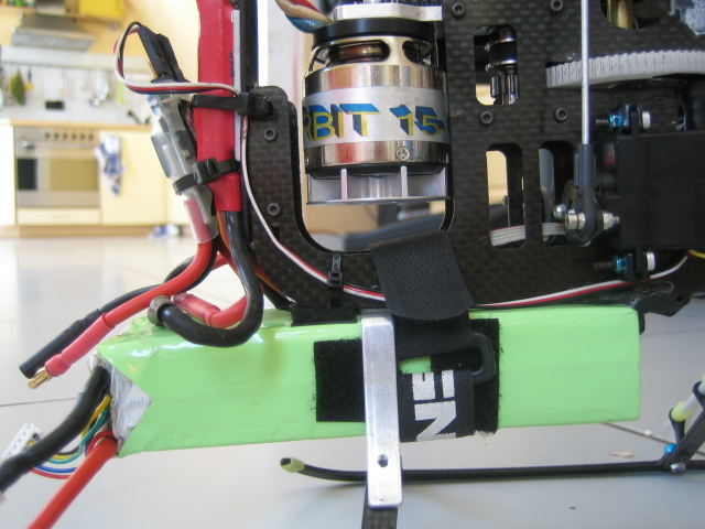

                Bei mir habe ich nen 30mm dicken, 430g schweren Lipo, wie auf dem Foto
                zu sehen, mittig vorne eingeklemmt und der Schwerpunkt stimmt.
                Dachte eigentlich daran, einfach den Halter auf 40mm zu vergrößern,
                der Lipo wird dann eh nach oben mit nem Klettband verzurrt. Event
                würde ich, wenn der Lipo weniger als 40mm dick ist, unten am Lipo
                noch was zwischen füttern.

                Werde jetzt mal den vorderen Halter um ca. 10mm vergrößern, von außen jeweils
                ne Schiene anbringen und die Schraubenköpfe inne versenke. Mal gucken ob´s hält.
