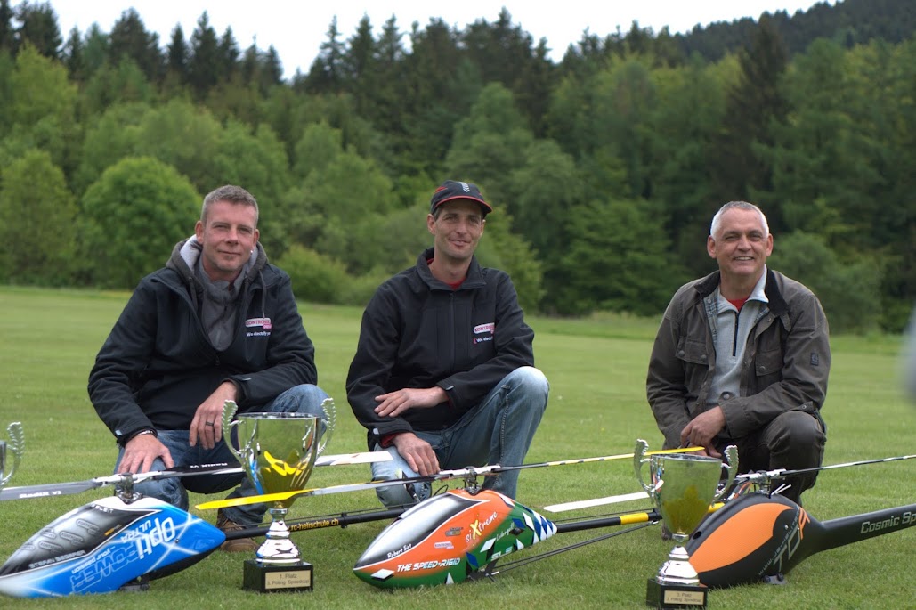

              Weil die Kiste damit bei mir aufbäumte. Ich habe Edge, Railblades, Align, Blattschmied, Sab, Radix FBL V2, Radix F3C getestet. Radix FBL V2 und die Railblades sind auch sehr neutral, aber das F3C Blatt läuft auf grund des hohen Gewichts noch besser.
              Ich kenne auch niemand der beim Speeden Edge fliegt, schau dir einfach dieses Foto an, auf zwei Helis sind die Radix F3C Blätter drauf. Ich wurde damit 8. beim Pöting Speedcup mit den F3C Blättern:

                AW: tdr speed Rotorblätter
                Wow die Helis, agrrrrrrr..........

                        sind einfach nur geil.
