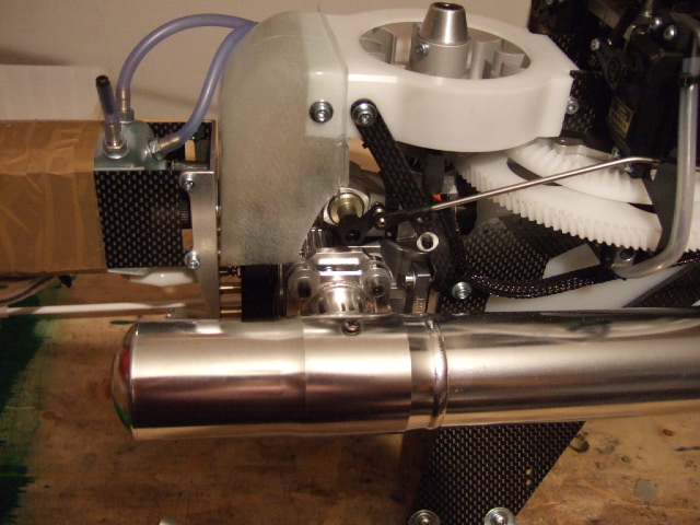

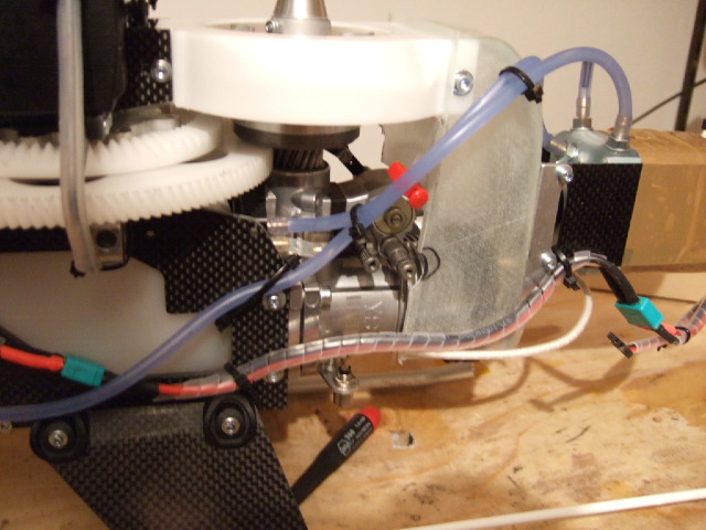

      Hallo, hast Du ein paar Fotos?
      Heli Pro Alien mit 10S und 6S
      Jeti DS 16
      • MaEd
        MaEd
        #18
        Re: Motorenfragen MP-V 90
        anbei zwei Bilder

          Danke für die Fotos, ich hoffe, das jemand, der eine "alte" und eine neue Version besitzt, einen Vergleich anstellen kann.
