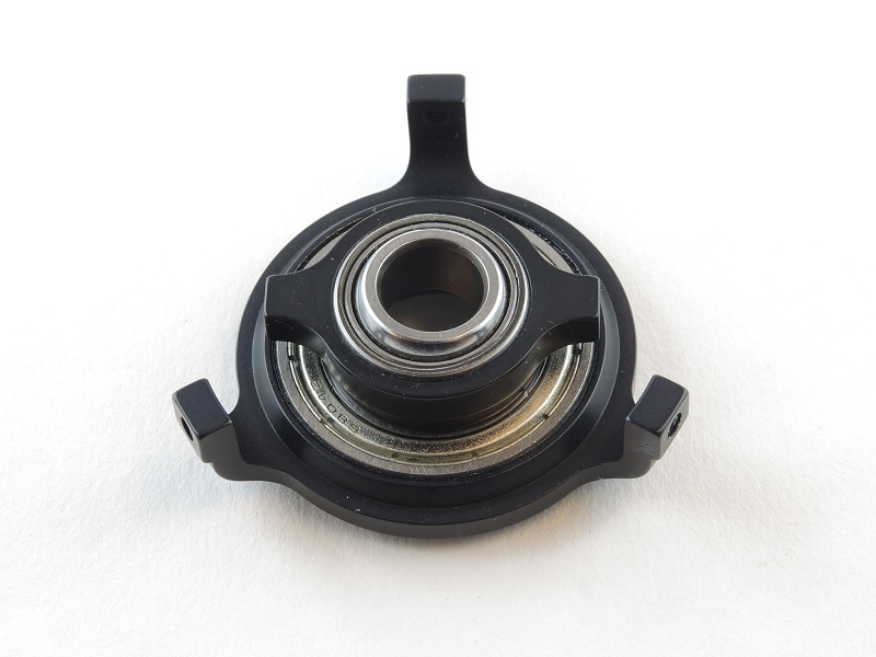

              Wenn ich mir dieses Bild der Minicopter 550 Taumelscheibe so ansehe:
              denke ich, dass die Frage mit Post # 4 schon beantwortet ist.

                Bei dieser 120 Grad Taumelscheibe ist es egal an welchen Arm man nimmt für den Stift für die Taumelscheiben Führung.
                Das Bild täuscht da etwas weil es den Eindruck hat asymetrich zu sein.
                Aber da es 120 Grad sind und keine 140Grad ist es egal welcher Arm.
                Ich würde aber noch immer gerne paar vernünftige Fotos vom Einbaui der TS sehen.

                  Den hier.
                  Da ist der Ring im Lager defekt
                  Wenn ihr mal den Teilzeitkräfte links und rechts verfolgt sieht man dass die asymmetrisch läuft. Wegen dem verschiebt es die Achse

                      Zitat von spacebaron
                      Den hier.
                      ich weiß nicht was du da zu sehen glaubst, - ich sehe da nichts ungewöhnliches, für mich sieht das, auf dem Bild, normal aus.
                        Das ist doch der Rand vom geschwungenen Innenring!
