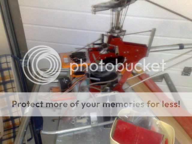

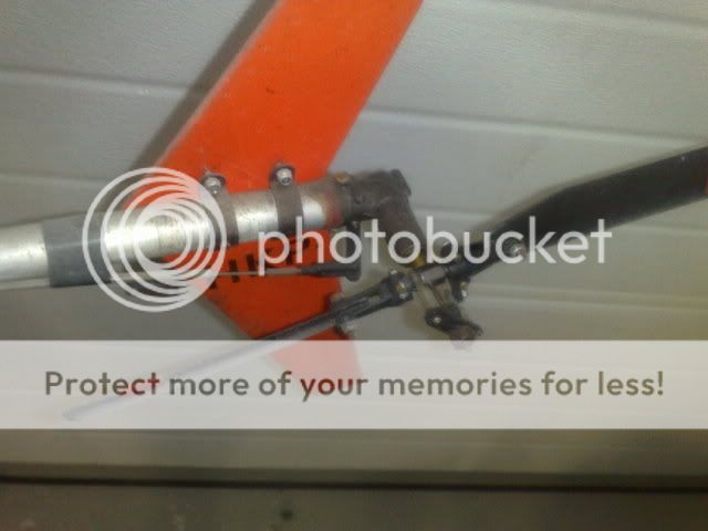

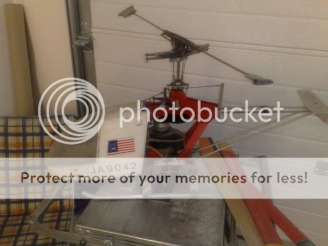

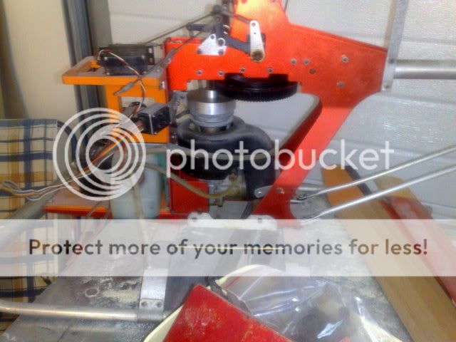

    Hier mal die ersten Bilder von der "Haben" Seite:
    Ich denke mal das das eine gute Grundlage ist.
    Die "Soll" Seite ist zunächst mal eine vernünftige Planung wie das ganze zu realisieren ist und Festzustellen welche Teile getauscht bzw. aufgearbeitet weren muessen. An dieser Stelle auch ein Dank an Heli-Frank in diesem Forum der mir den Hinweis gab das dieser Helikopter in Amerika als GMP-Legend verkauft wurde.
    Eventuell ist das eine gute Chance in der amerikanischen Bucht an Teile für das gute Stück zu kommen
    Unser Ziel ist es den Helikopter so hinzubekommen, das man gemütliche Rundflüge absolvieren kann.
    Da wir damit rechnen das die Elektronik aufgrund der Lagerung doch beschädigt ist haben wir schon beschlossen diese doch gegen eine Zeitgemäße zu ersetzen.
    Eine Auflistung der geplanten Teile werde ich diese Woche noch posten.
