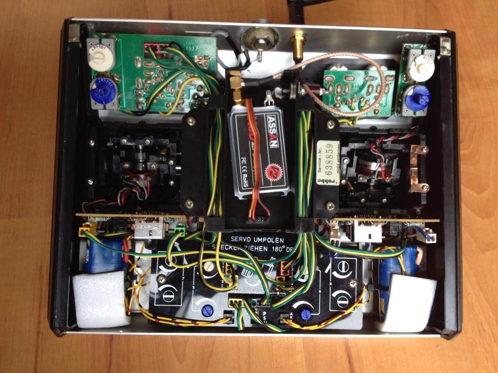

    Die große Orange Box ist die 35MHz Einheit.
    Einfach rausnehmen und Antennekabel trennen
    Ich habe auch die 20 + Jahre alten NiCd ersetzt durch brandneue NiMh-Akkus. Dies war notwendig, wie man sehen kann.
    Dies sind die Komponenten den wir brauchen um den Sender zu konvertieren. Ich entschied mich für eine universelle "Hack"-Modul da ein direkter Ersatz für diese Art Sender nicht zur Verfügung steht.

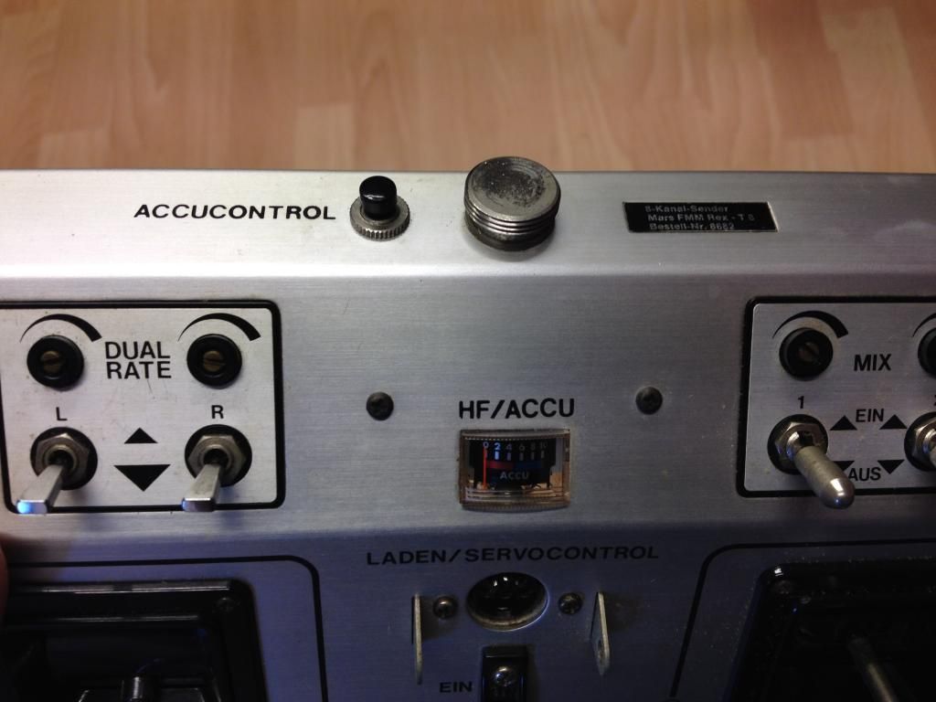

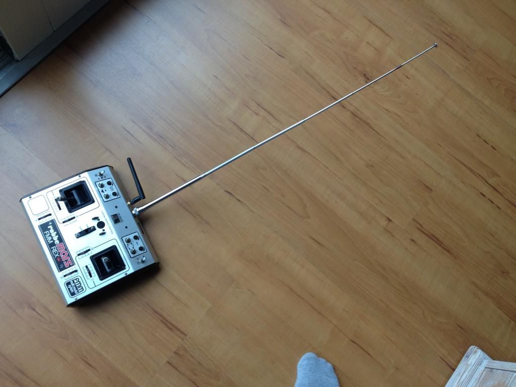

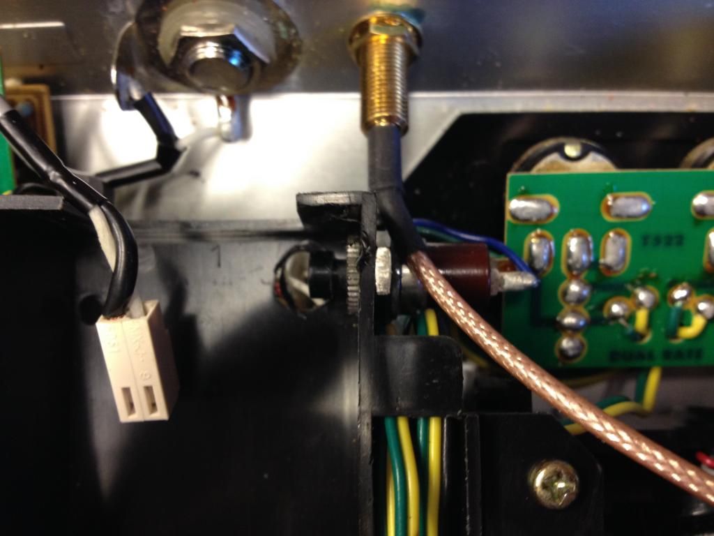

    Zum anfangen sehen Sie, wohin die neuen Antenne gehen soll. Der beste Platz ist voran und er muss quer im Vergleich zu Ihrem Modell stehen. Ich wollte die "Vintage-Look" erhalten und keine Löcher in der schönen Aluminiumhaut Bohren. Es sitzt auf dem MARS REX eine Taste womit Sie zwischen Akkuspannung und Feldstärke des Senders umwandlen können. Dass haben wir nicht mehr notwendig, da der original Funker raus geht.
    Taste raus, Antenne rein
    Taste am innenseite fest montiert
    Fixieren Sie das Modul mit doppelseitig klebenden Schaumstoffband, stellen Sie sicher, dass die Kabel sauber laufen (Antennenkabel darf nicht knicken!)

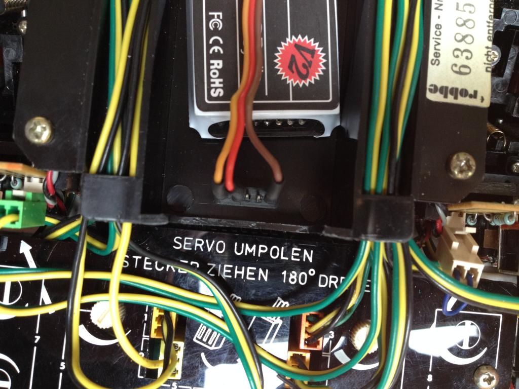

    Einzelheiten zu den (nur) drei Drahte, die direct an der ursprünglichen Stecker greifen (die Reihenfolge an jeder Sender ist anders, diesen Folge habe ich selbst gemessen)

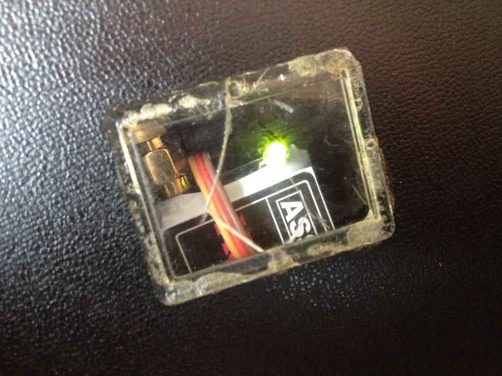

    Schönes Detail: Die Status-LED hinter der ursprünglichen Fenster auf der Rückseite
    Empfänger binden und... fertig!
