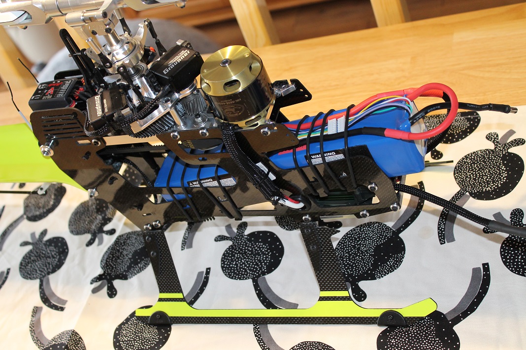

einerseits liebe ich das Fliegen aber anderseits bekomme ich die krätze wenn der Heli nicht sauber Verkabelt ist (typisch Elektriker) von daher wollte ich mal wissen wie ihr das so macht, ich fange mal an und bin gerne für kritig bereit.
Bei mir ist es immer so 4 Stunden Modell bauen und dann 3 Tage verkabeln.
Also ich bin noch nicht ganz fertig, vorallem, da ich noch ein Spektrum TM1000 Telemetriemodul verbauen will. Außerdem ein Brain FBL System mit AR8000 Empfänger und einem Jive 120HV Regler.
Habe mir mitlerweile 3er Silikonlitzen samt Kontakte und Crimpzange zugelegt,um die Jive BEC - Kabel und andere selber machen zu können oder zu kürzen ohne löten oder Servoverlängerungen. Dies sind meiner Meinung nach Fehlerquellen , die man von Anfang an "umgehen" kann !
Bin absolut davon begeistert und kann es nur jedem empfehlen ! Ist sicherer und sieht meist wesentlich ordentlicher aus !
Was das VErlegen der Kabel angeht, habe ich mich so gut es ging an die Beispielbilder in der Anleitung gehalten.
Wie kommt ihr nur mit der Haube am Heckrohr hinne.
Ich hab meine Vstabi Zentraleinheit schon so weit nach vorne geschoben wie es die Kabel ermöglichen.
Trotzdem liegt die Haube auf dieser auf ,so das sich nen sch... Spalt bildet und die Enden nicht sauber
am Monoboom anliegen.
Ohne Stabi sieht das viel besser aus.
Bei euch sieht man das diese locker nen cm weiter zum Heck ragt ,da könnt ihr doch ne Faust locker durchstecken
