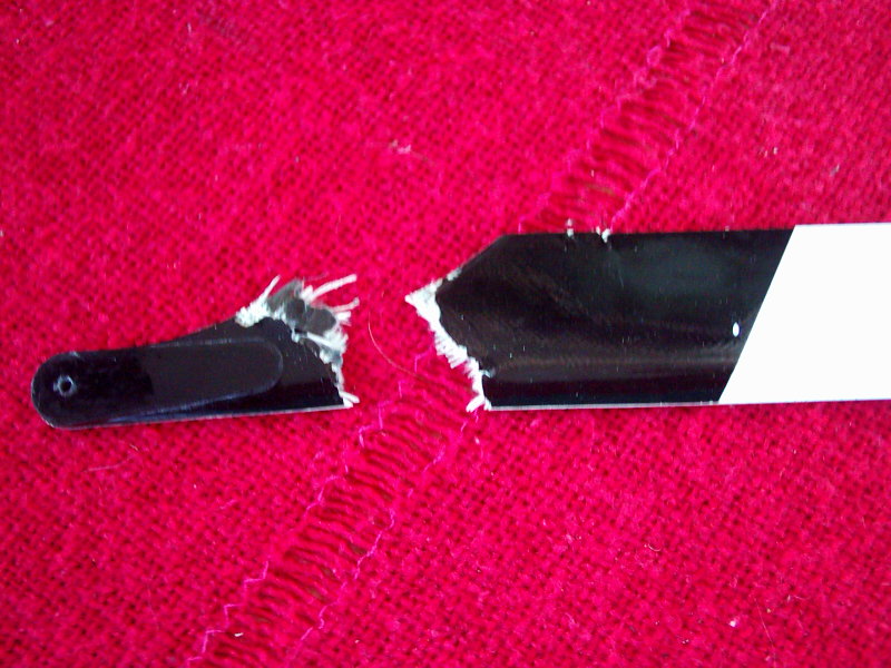

    Was die S/W Blätter betrifft kann ich Dir nur recht geben ich hatte 2 Sätze
    die waren totaler Müll.Beim hochfahren sind mir 2mal ein Blatt abgefallen,die sahen
    dann so aus.
    Gruß Fritz
