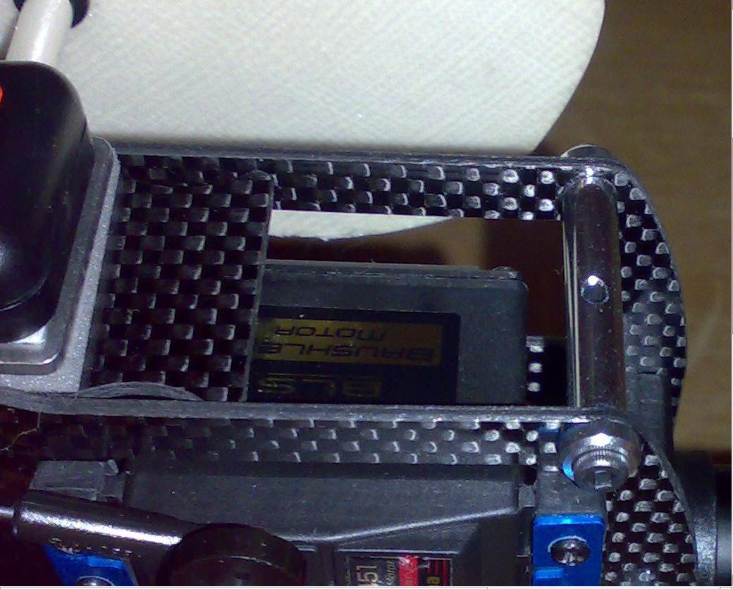

                    AW: X-Treme 50 V09 das ist anderst......
                    ..... ach ja:
                    Und die hintere Strebe hatte ich mir auch gemacht. Fand ich schon komisch, dass da keine war.
                    Jetzt in der 2009 Version doch dabei.

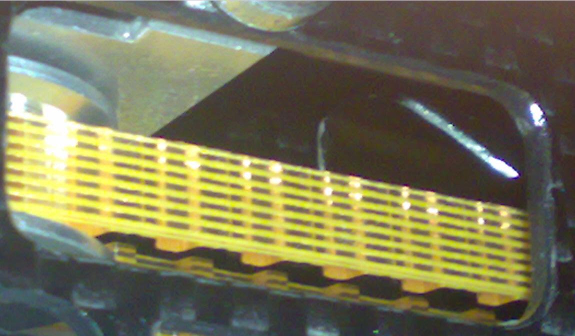

                        Tschuldige, wenn ich noch was dazu poste (werde eh noch einen eigenen Thread machen über den X-Treme 50 bau Version 2008, gekauft im Dezember 2008).
                        Habe das Heckrohr auf der Seite des vorderen Riehmenrades bearbeitet.
                        Da waren mir zu scharfe Kanten an den Seiten des Rohres und der Riehmen geht doch sehr nahe vorbei. Wenn der sich lockert, dann ist schluß mit Lustig.
                        War sehr gut zu sehen, wenn man mit lockerem Riehmen den Rotorkopf drehte.
                        Rohr wurde noch schön abgeschliffen und gerundet, da das nichts scharfes mehr drann ist.
