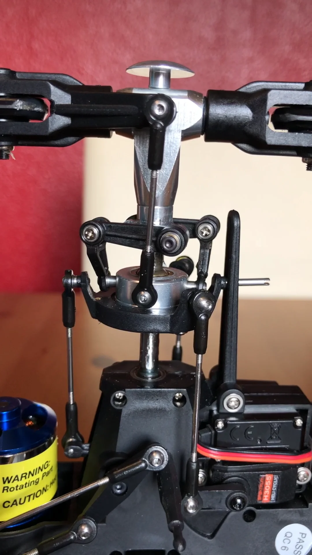

                    Hallo Leute,
                    hier mal 2 Fotos und ein Video mit dem gepiepe..
                    Bitte keine Kommentare zur Reaktion der Taumelscheibe nach dem binden.
                    Hoffe es hilft weiter.
                    Stefan
