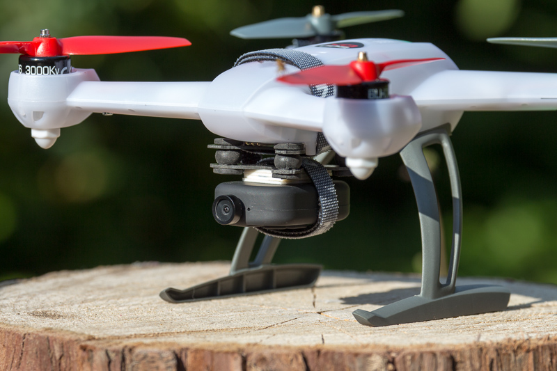

    Ich habe zwar keinen Hubsan, aber die 808 #16.
    Du brauchst Dir nur eine perfekte Entkoppelung zu basteln. Diese Gummidämpfer gibts z. B. bei ebay.
    Habe vorher auch alles mögliche probiert. Aber erst dieses Konstrukt hat den Jello Effekt dauerhaft beseitigt.
    Du kannst auch versuchen Deinen Propeller zu wuchten. Das bringt auch schon viel.

        Ja, Jello sind diese "wabernden" Störungen im Bild, hervorgerufen durch Vibrationen der Motore bzw. unwuchtige Props. Sehr unbeliebt...
        Um ein vernünftiges Video produzieren zu können, musst Du den Copter so ruhig wie möglich steuern. Zur Not mit Expo und Dual Rate.
        Beim Blade 200 QX beispielsweise bietet sich der erste Stabilitätsmodus an. Hier braucht es viel Knüppelweg, daß sich der Copter überhaupt bewegt.
        Die Dämpfer habe ich von einem ebay Händler. Ist die "50g" Variante. Sie "schlucken" die Vibrationen quasi zu 100%. Mit drei Lagen Tesa Spiegeltape wird die eine Kohleplatte des camera mounts am Copter befestigt. Gesichert wird mit Klettband.
        Die andere Platte, die nur durch die 4 Dämpfer in Verbindung steht, wird mit ebenfalls 3 Lagern Tesa Tape an die Kamera geklebt. Auch hier dient ein Klettband der Sicherung.
        Nach ein paar Tests ist das die finale, ultimative Lösung für mich. Keine Vibrationen.
