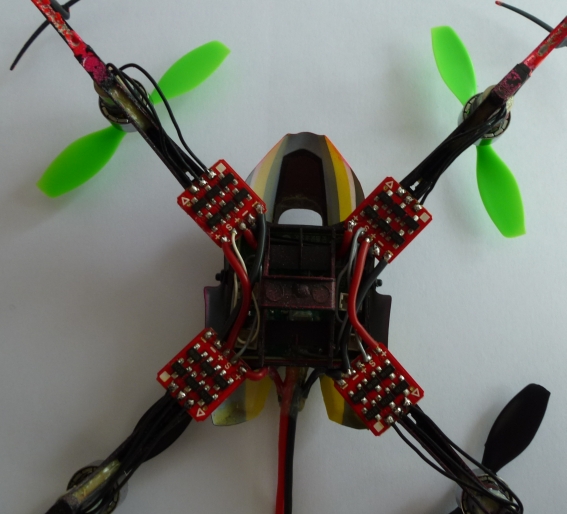

    Irgendwie hat es mich gereizt, den kleinen Nano QX auf brushless umzurüsten.
    Folgende Komponenten wurden dazu verwendet:
    Radio Control Planes, Helicopters, Cars, Boats, FPV and Quadcopters - Hobbyking

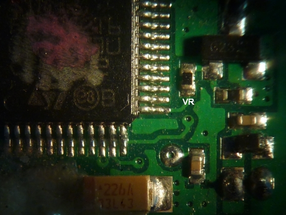

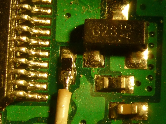

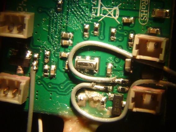

    Zuerst mussten die Signalleitungen angelötet werden. In den Bildern 1, 1a, 2 und 2a sind die Positionen für die 4 Signalleitungen auf der Platine markiert.
    Im nächsten Schritt wurden alle 4 ESC´s am Rahmen festgeklebt und dann verkabelt.
    Die Motore haben unten einen 3.5mm dicken Stutzen. Damit dieser in den Rahmen passt, wurden kleine Aluröhrchen aufgeklebt. Diese haben innen 3.5mm und aussen 6mm. Ausserdem habe ich die Welle (1mm) etwas gekürzt.
    Im letzten Schritt wurden die Motore dann mit Pattex im Rahmen verklebt und mit den ESC´s verlötet.
    Um ganz ehrlich zu sein...ich war selbst überrascht als der Nano QX zum erstenmal abhob.
    Er fliegt sich etwas behäbiger als das Original. Das ist auch nicht verwunderlich, da er nun 4.5g mehr wiegt. Auf der anderen Seite würde er sicherlich grössere Propeller vertragen.
    Kennt jemand von euch Propoller mit 60-65mm Durchmesser?
    Konrad
    P.S. Der Umbau erfolgt natürlich auf eigenes Risiko. Ich übernehme keinerlei Verantwortung dafür.
