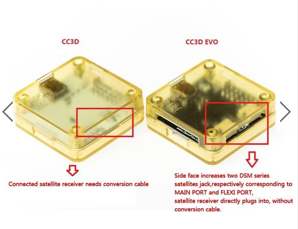

    Hab gerade im I-net die neue CC3D Evo gefunden.
    Jetzt ist es möglich SpektrumSats direkt anzuschliessen.
    Neuer USB-Port. Ansonsten glaub ich, dass sich nicht viel geändert hat.
    Weiss vielleicht einer mehr?
    LG Miky

    Jepp, deswegen hab mir eins beim Chinamann bestellt. Hab das CC3D Atom Evo bestellt.
    Bin schon sehr gespannt und werde berichten.

        Also ausser diesen Oben angeführten Optionen, konnte ich nichts finden. Ausser dass es sie als
        CC3D atom Evo mini auch gibt. Halb so gross mit gleicher Funktion. Wäre sicher eine Gute Alternative für die Grosse.
