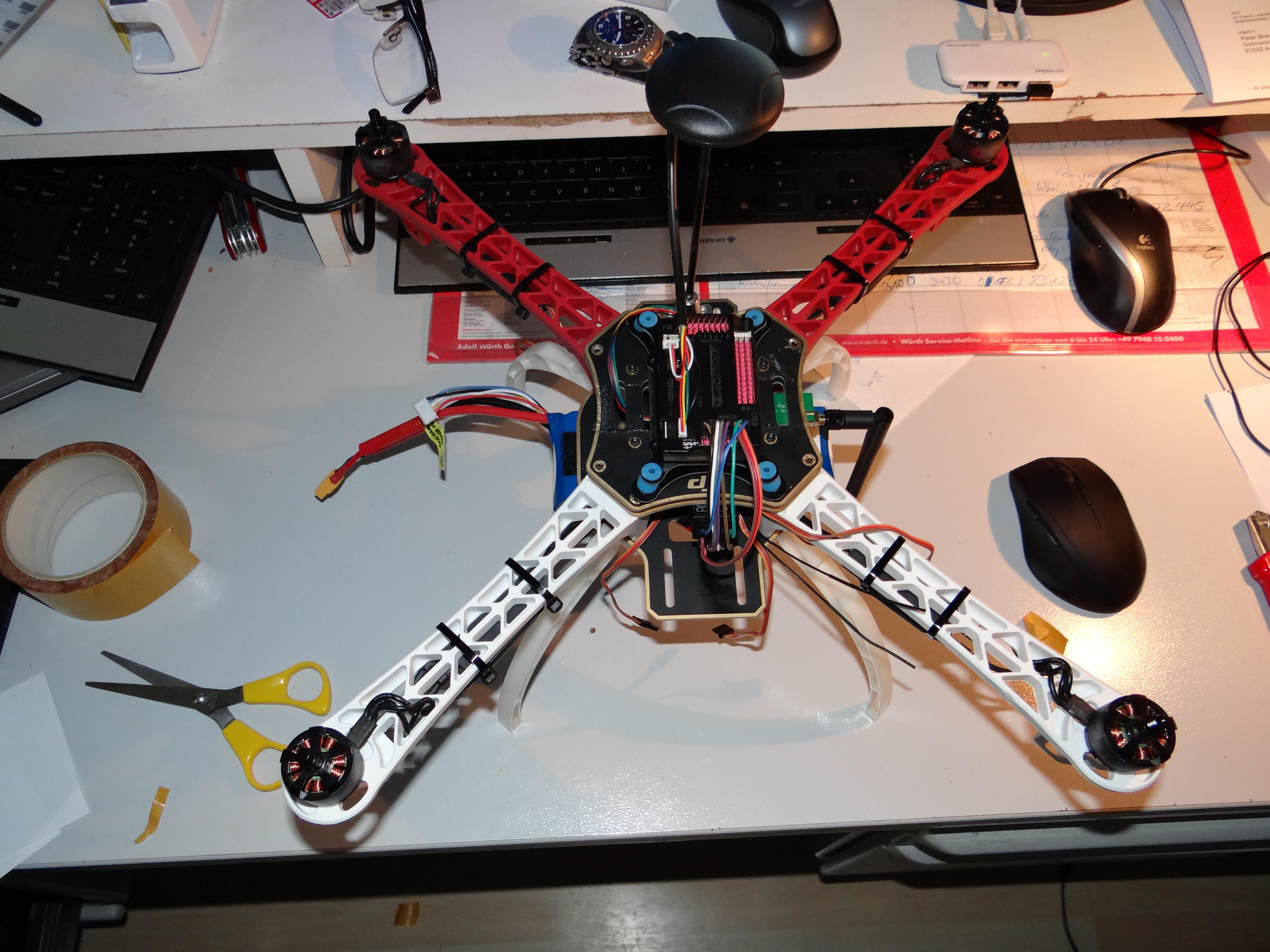

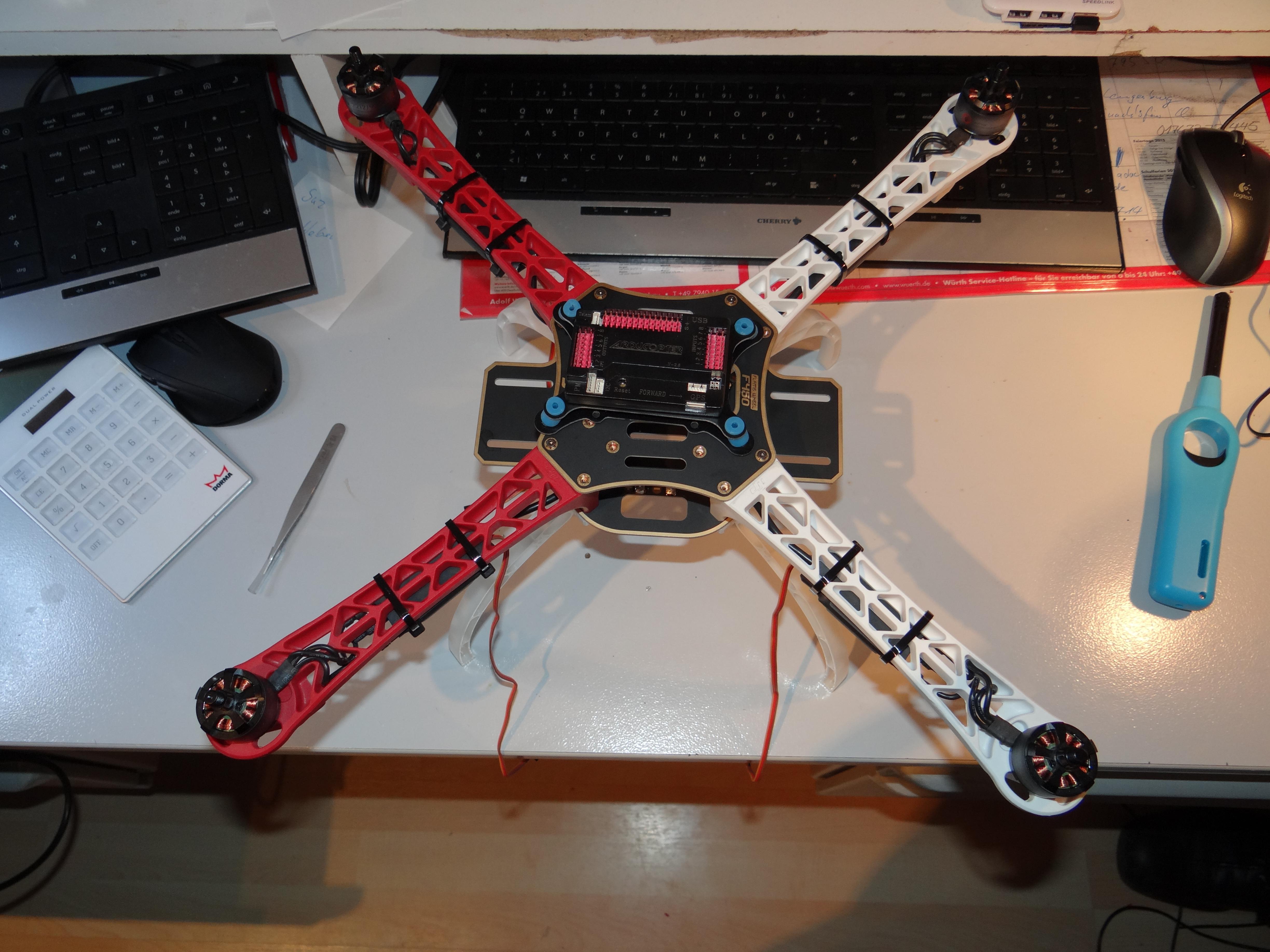

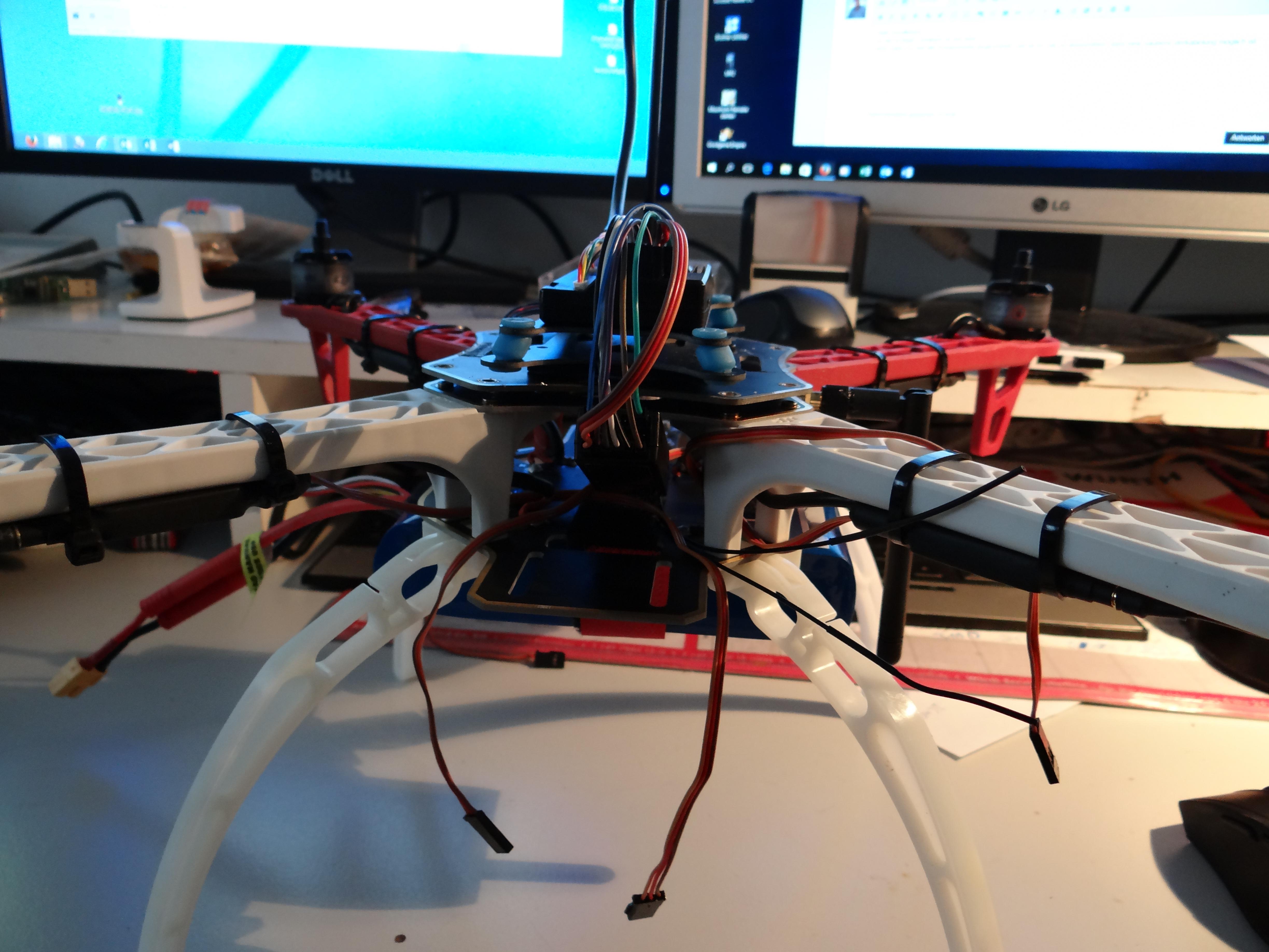

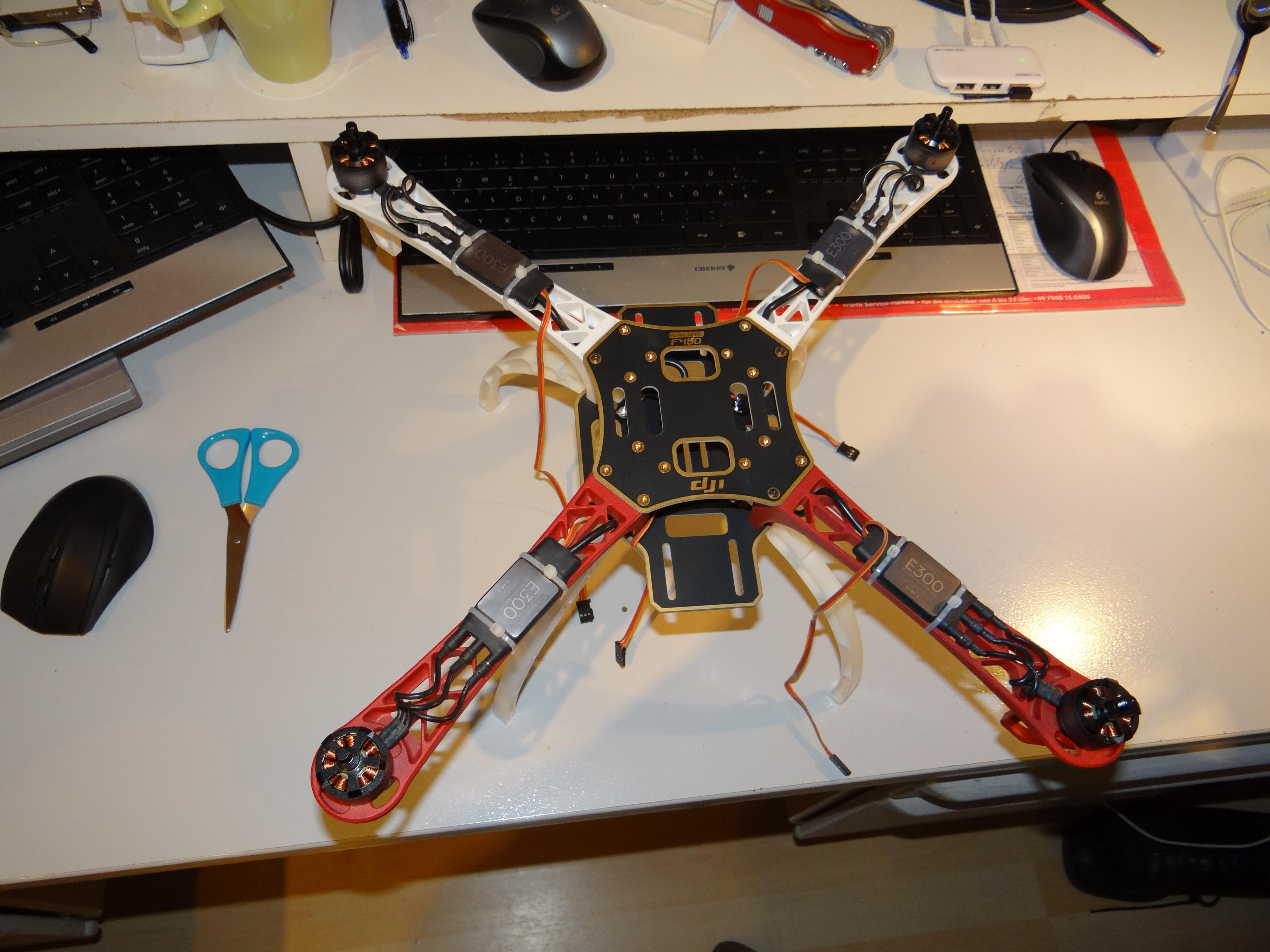

    so einen Schritt weiter.
    Habe die ESC's nach unten montiert, gefällt mir besser.
    Der einzige Platz für den FC wäre oben, auf der unteren Platte hat er keinen Platz. Er ist doch größer als die NAZA.

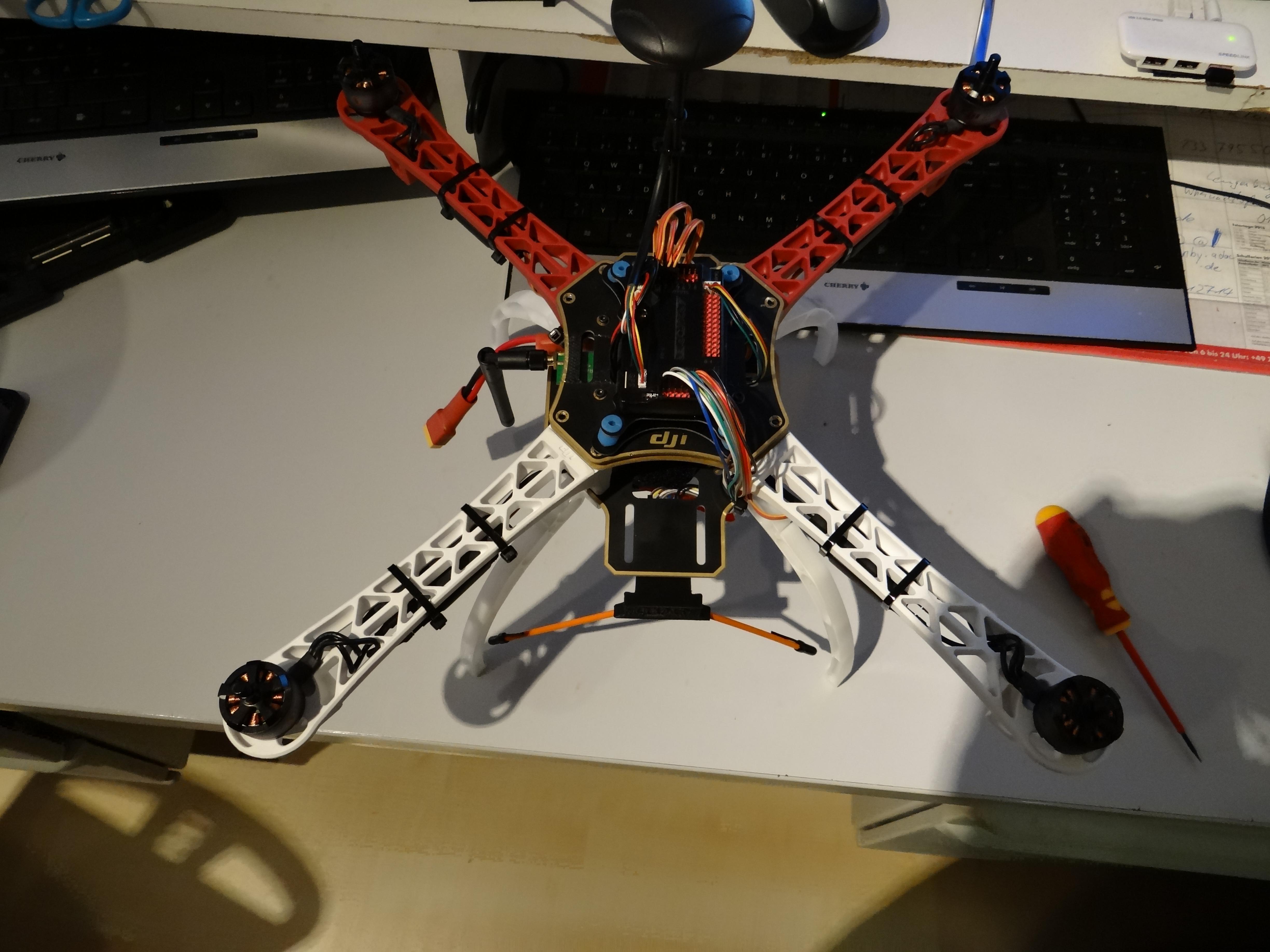

      Jetzt habe ich mal alle Komponente angeordnet. Ziel ist es, sie so anzuordnen, dass eine saubere Verkabelung möglich ist.

          AW: DJI 450 mit APM 2.6 und Graupner MX20
          Die Elektronik würde ich in den geschützten Rumpf des Kopters geben, die hält sonst nicht lange.
          • Gandalf
            • 13.09.2013
            • 1125
            • Ansbach/ MFC Langenzenn
            Hallo Taumel,
            Der FC ist zu groß um in die Mitte zu passen. Sitzt auf den Lötstellen auf.
            Ausserdem kann man da die wichtigen LED's sonst nicht sehen.
            Gruß Peter

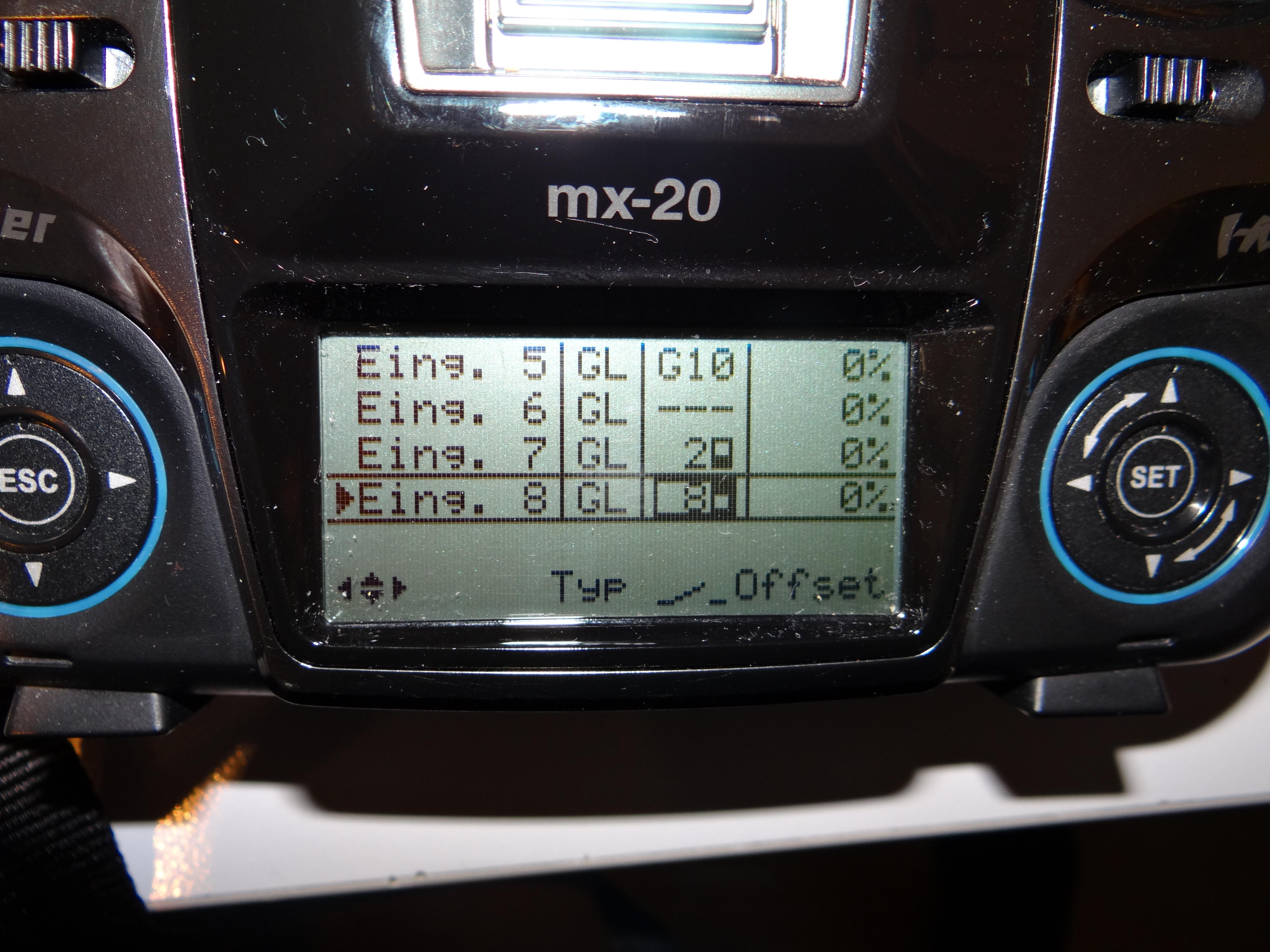

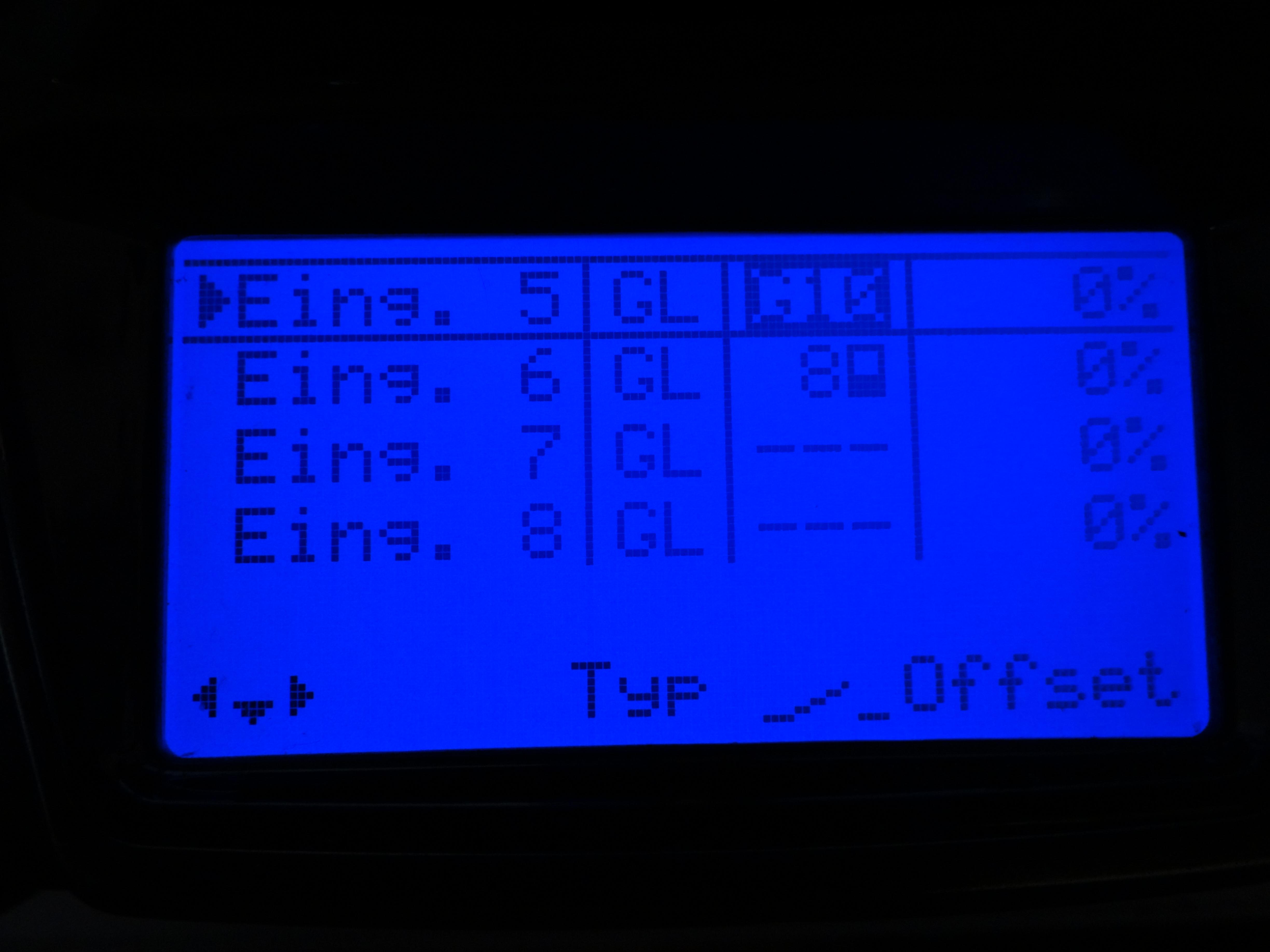

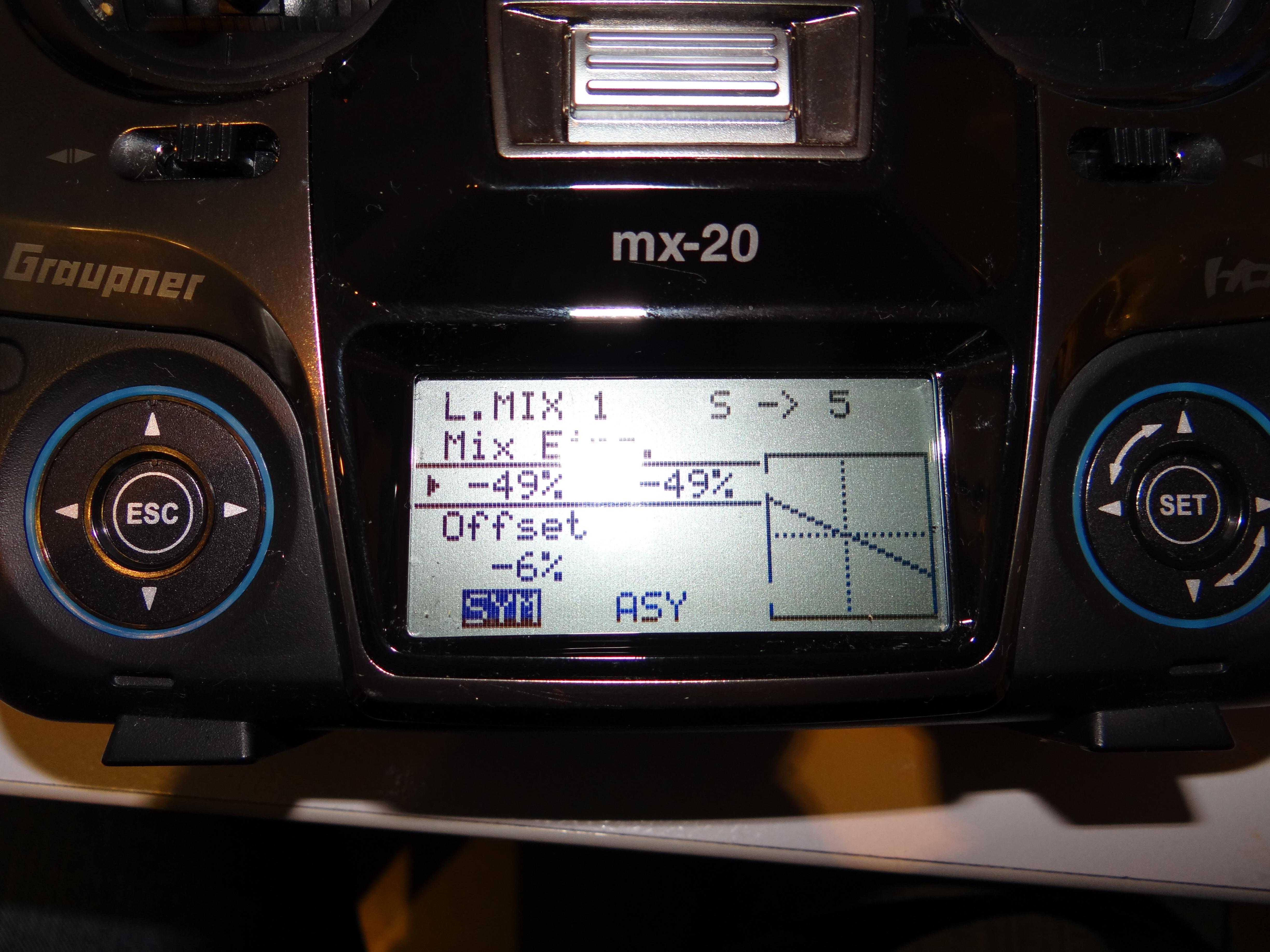

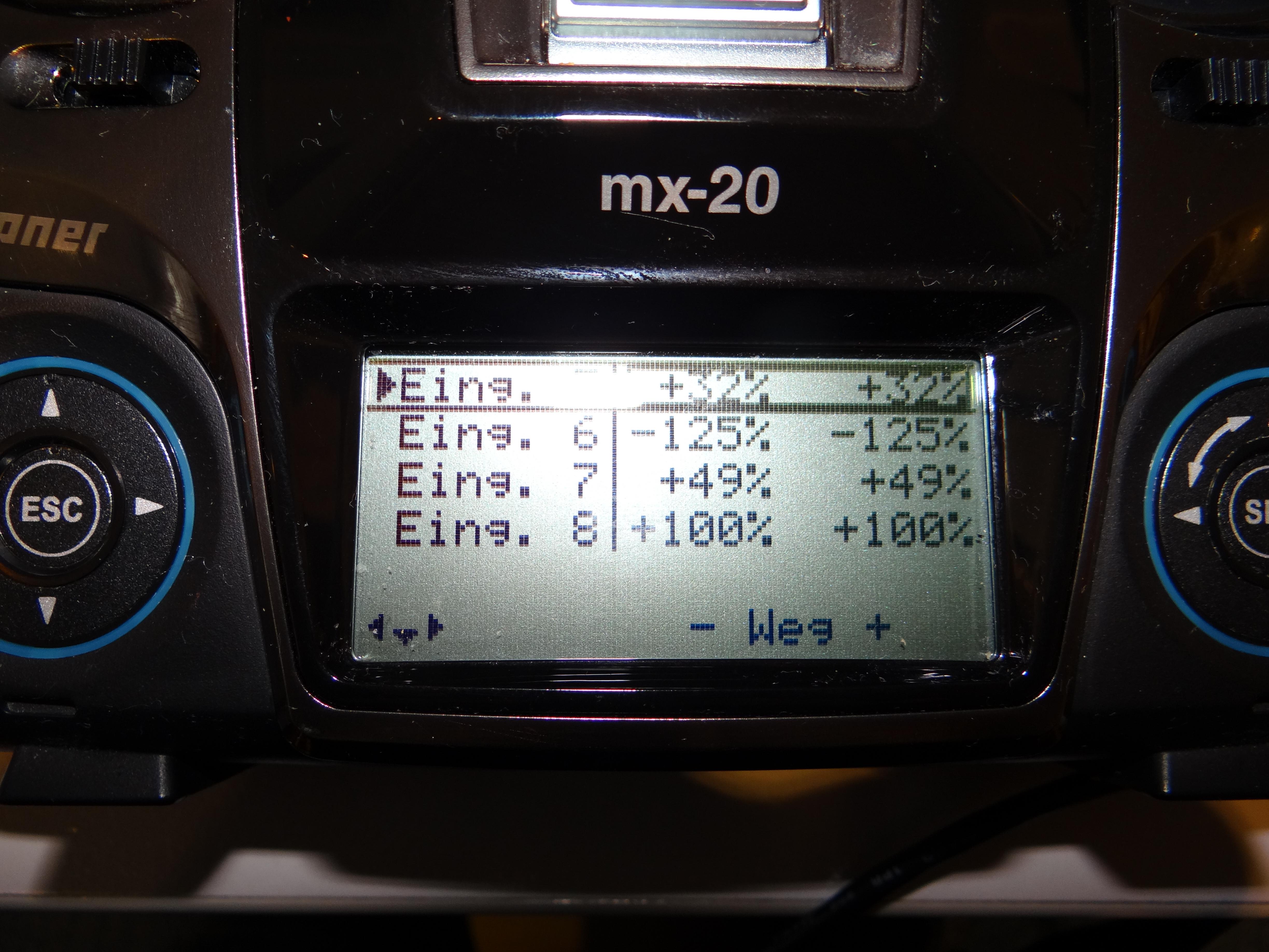

              Ich habe mittels eines freien Mischers und 2 Schaltern (1 2fach und einen 3fach) 6 Flightmodes realisiert.
              Zuerst bei den Gebereinstellungen Eingang 5 mit einem 3fach Schalter belegen. Bei mir ist es Geber 10.
Größe: 528,9 KB
              Dann den Weg auf +32 begrenzen
Größe: 560,6 KB

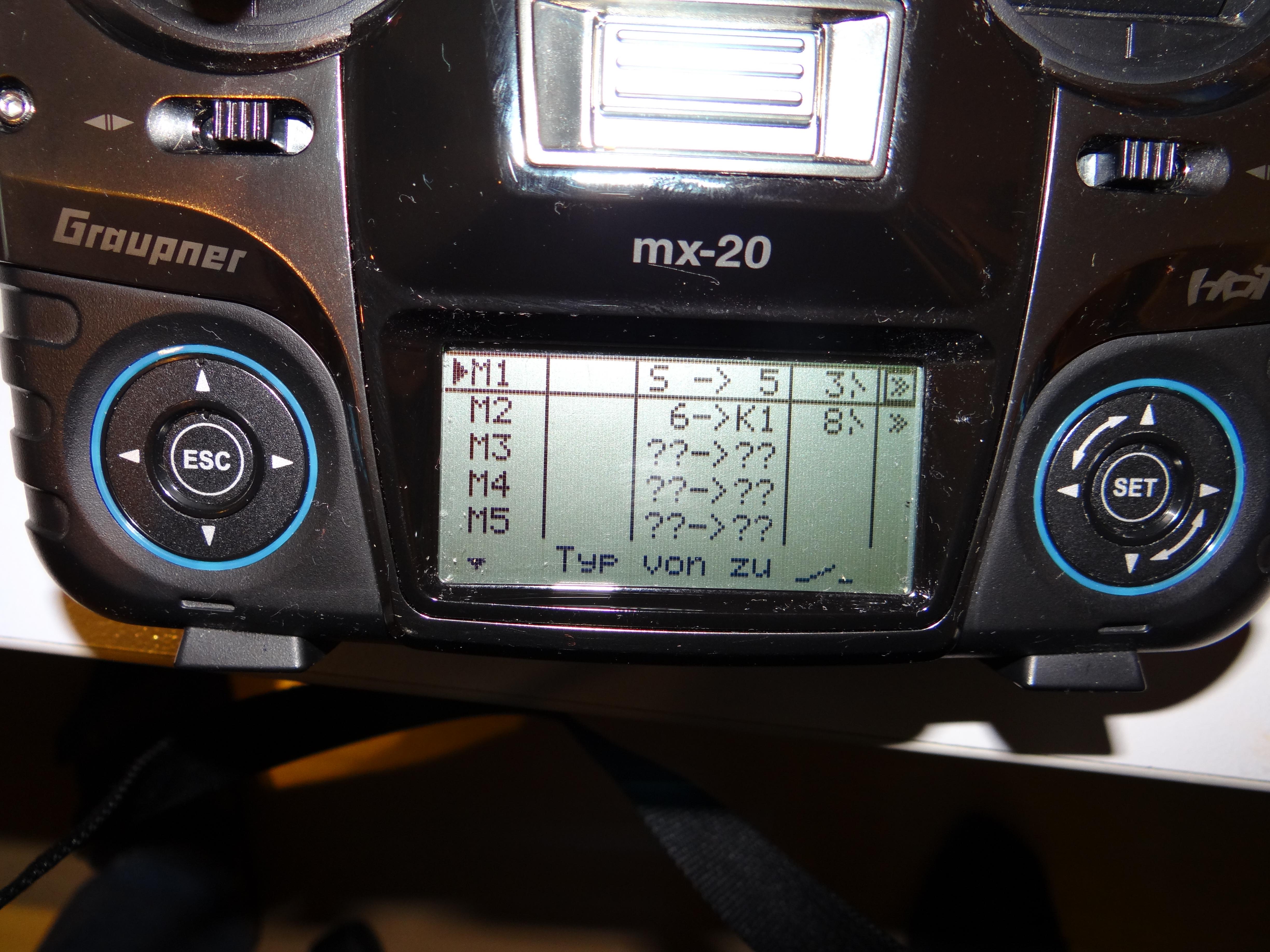

              Sooooooooooo nun in das freie Mischermenu.
              Hier wählen wir einen freien Mischer, bei mir ist es der M1:
Größe: 1,34 MB
              Klickt bei den Fragezeichen solange bis bei den 1. "S" steht und bei den 2. "5"
              danach abspeichern rechtsklick, dann werdet Ihr gefragt welchen Schalter. hier wählen wir einen 2fach Schalter, bei mir SW 3.
              danach rechtsklick auf die 2 Pfeile dann erscheint das Menu:
Größe: 1,50 MB
              hier stellt ihr bei Sym -49% ein und bei offset -6%
              Abspeichern, fertig nun solltet ihr im Missionplanner hier 6 Flightmodes ansprechen können
                Ach so. Ich habe den DJI F550, dachte nicht, dass der so viel größer wäre. Der hätte gleich Platz für mehrere Flight Controls.
                Jedenfalls könnte ein Schutzkäfig für die Elektronik nicht schaden, und seien es nur ein paar Abstandshalter. Für das GPS empfiehlt sich auf Dauer ein Mast mit Sollbruchstelle, das Ding ist nämlich bösartig stabil und zerstört beim Crash alles, wenn es nicht nachgibt.

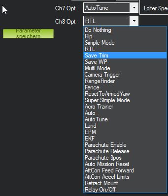

                      Danach starten wir den Mission Planner und verbinden den APM .
                      Wir wählen Config/Tuning
Größe: 14,1 KB
                      Danach Extended Tuning
Größe: 11,4 KB
                      In der Mitte findet Ihr Ch8 Opt. Hier wählt Ihr RTL und speichert die Parameter.
Größe: 20,9 KB
                      Sooo und jetzt wird wenn der Schalter eingeschaltet ist, immer RTL gesetzt.
