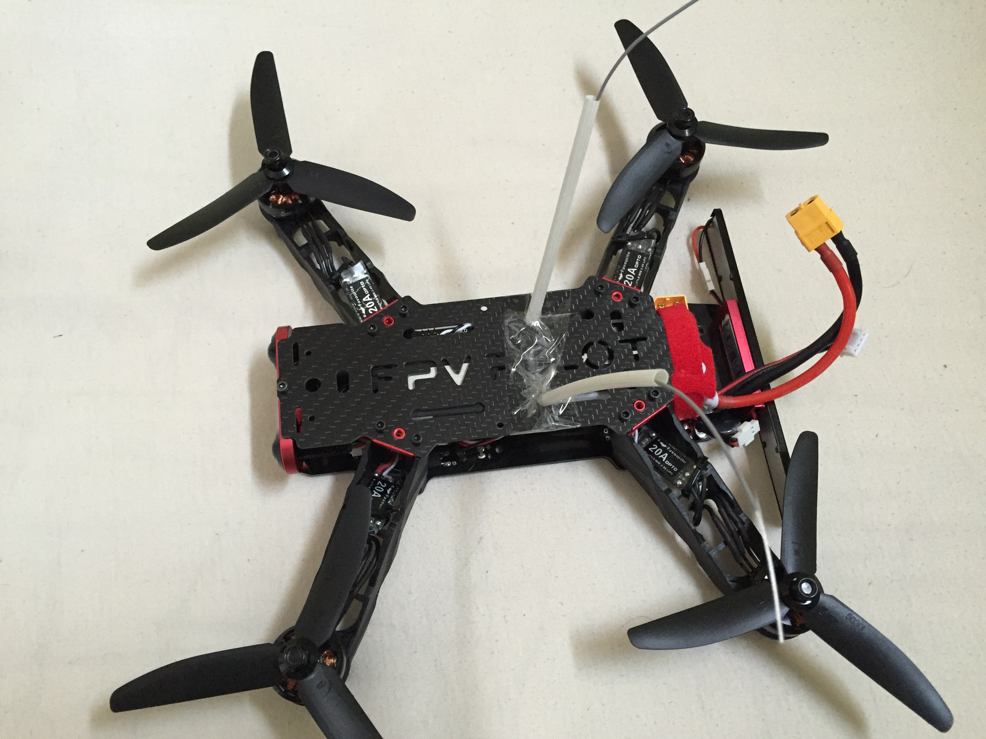

    Ich bin dabei auf Basis des E-Turbine Rahmens einen Race Copter aufzubauen.
    Motoren sind Cobra 2204/2300kv, ESC LittleBee 20a, FC der CC3D.
    Ohne Propeller läuft er sauber hoch und reagiert hörbar auf die Knüppelbewegungen. Mit den Original 5030 Dreiblattpropellern drehen die Motoren gleich stark auf und er wackelt extrem um die Horizontalachse.
    Drehrichting und Propellerausrichtung habe ich mit meinem Mini verglichen, sollte aus meiner Sicht stimmen. Habe im Moment ein absolutes Anfängersetup im Controler.
    Was kann das sein?
    Die Antennen sind ein Provisorium, damit sie erstmal aus dem Propellerschussfeld sind. Wer gescheite Ideen zur Verlegung hat - immer her damit.

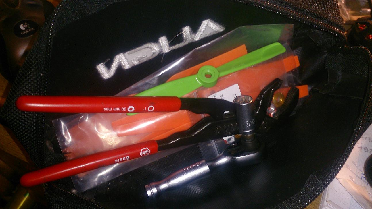

                  AW: E-Turbine Eigenbau schaukelt sich mit Propellern auf
                  Das ist meine Props-Tasche für unterwegs. Der grüne ist ein 5", die orangen 6".
                  Bei anderen Motoren kann ich einen kleinen Imbus oben durch die Motorglocke stecken.
                    So ein Folterinstrument für die kleinen Motoren? [emoji15]
                    Wie sehen die da nach ein paar Propellerwechseln aus? Hast du da noch einen Schutz dazwischen?
                    [FONT="Arial Narrow"]Goblin Fireball WoH, Goblin 500 Sport, RaceCopter - Spektrum DX8G2, DJI Mavic 2 Pro[/FONT]
                      Ich habe ja auch keine teuren Cobras... meine mots kosten 'nen 10er inklusive 2 props
                      Aber nein, wenn man etwas vorsichtig ist gibt's nicht mal Kratzer.
