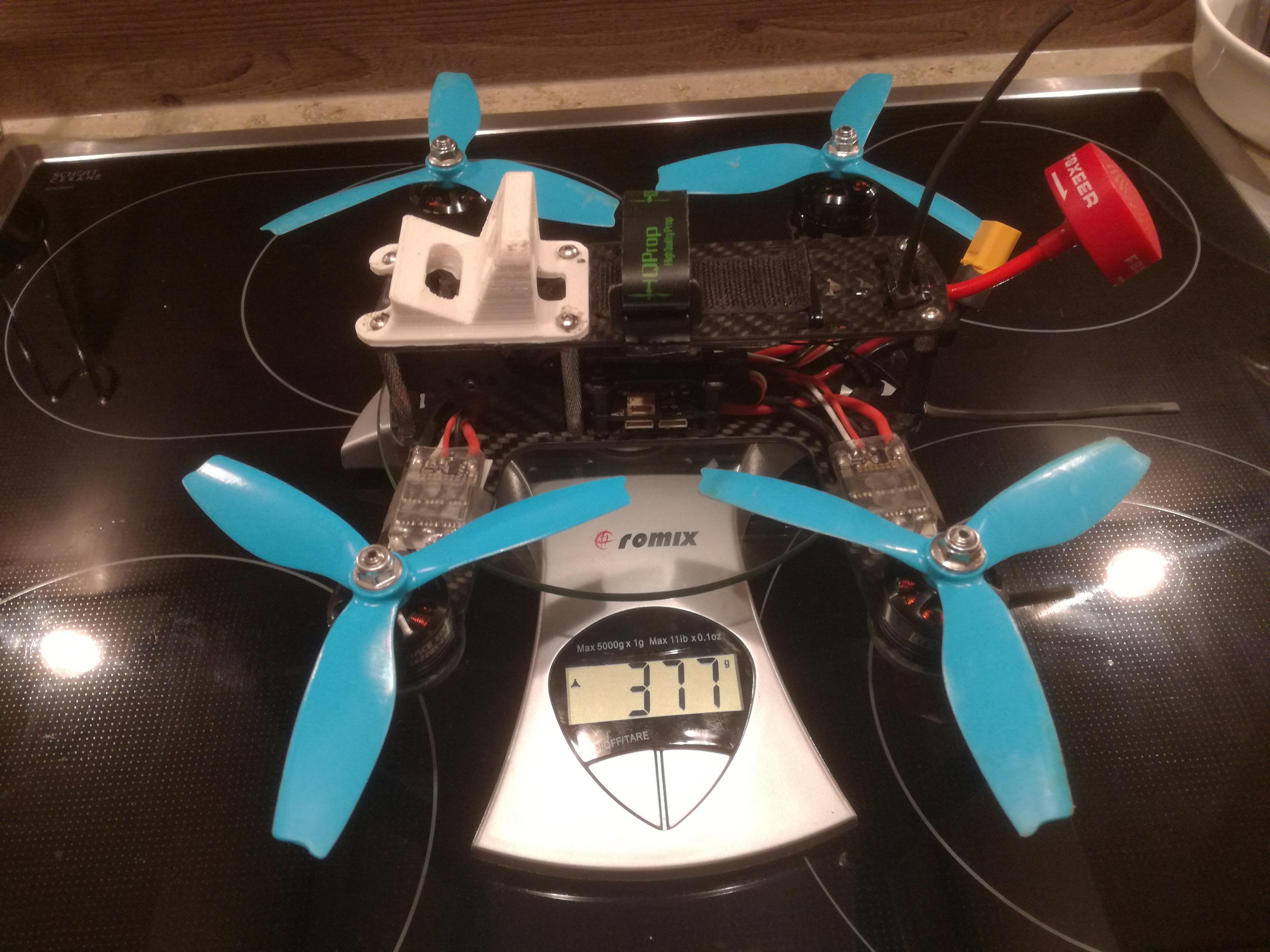

    Probier mal die Racekraft 5051. Die haben gut Druck und ziehen nicht soviel wie man glaubt bei der Steigung
    Die machen vlt Sinn mit deinem Copter wenn er schön leicht ist, aber über 300 Gramm sind oder werden sie ineffizient, da Kommt kein setup mit.

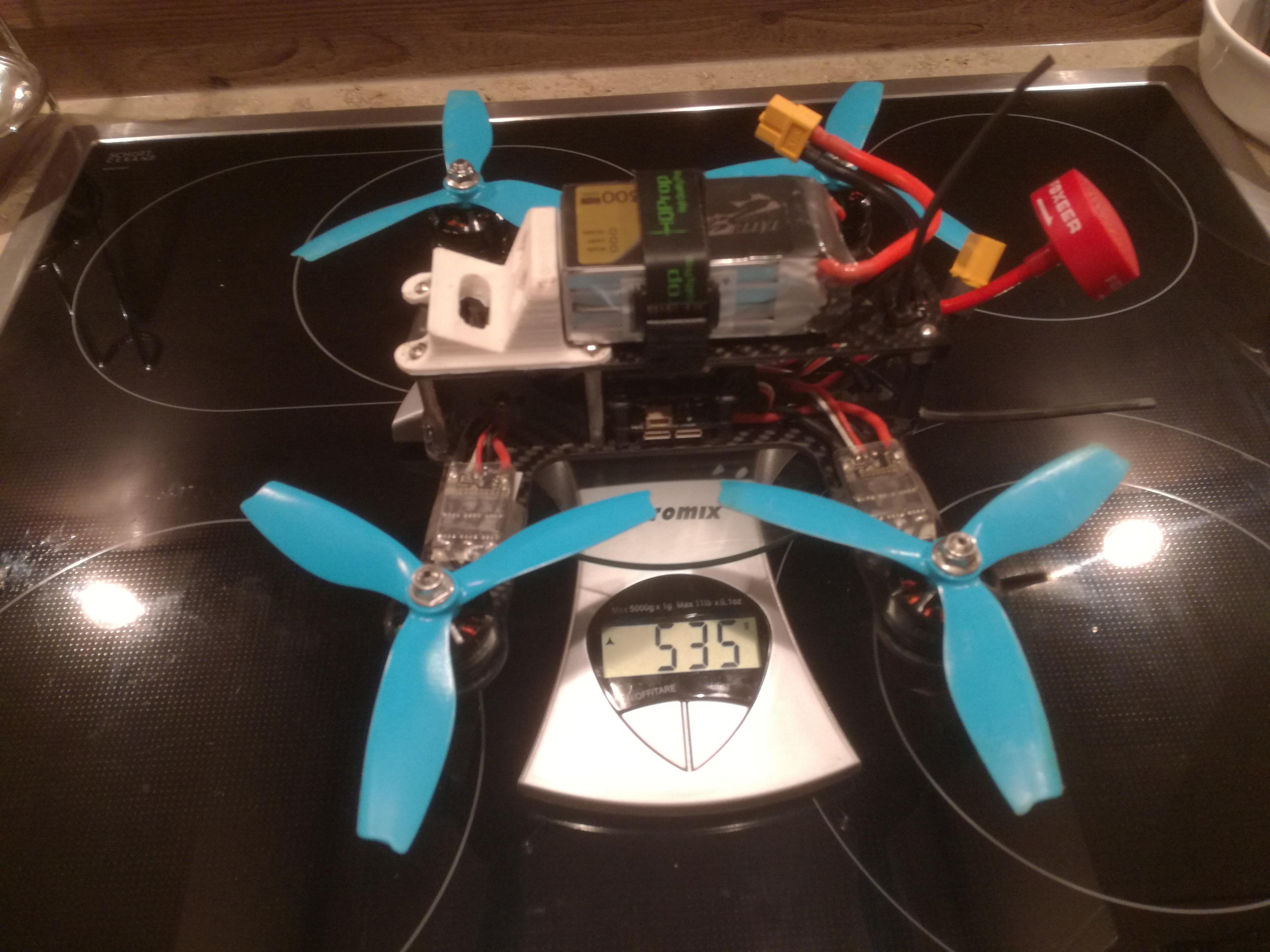

      Hab den Rush jetzt mal etwas leichter gemacht, 3 statt 4mm und zwei schrauben pro Motor. An kabeln abspecken hatte ich auch schon gedacht, war ich aber ehrlich zu faul, geht sicher noch mehr an Gramm weg.Klicke auf die Grafik für eine vergrößerte Ansicht

        AW: Rush 210 - neuer RaceQuad von SmartShapes
        Jetzt hat der gute auch dshot und fliegt einfach Geil. Damals mit Os 42 musste ich gescheit Pids tunen, mit dshot weniger und nun ist auch dort, Propwash adieu, auch wenn es an Pitch Management abhängig ist
